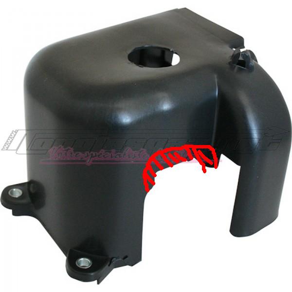

Je compte acheter le big valve Stage6 . J'ai vue un tutoriel de comment faire ( car au début j'ai cru que c'était que pour nitro ect .. )
Mais il disent que pour le cache cylindre passe il faut le couper , mais si je le coupe il y aura plus un bon refroidissement ?

oui il faut retaillé l'arrière du cache cylindre , tu verra en le montant ce qui gene , t'aurra pas de soucis pour le refroidissement  .
tu peux passé en stater manuel , mais ne roule pas sans rien au starter (prise d'air).
D'accord merci Jimmy . Mais pour le refroidissement il sera moins ( fort ) coté vent .. Donc moins que d'habitude , ce qui veux dire que je risque un sérage ?
