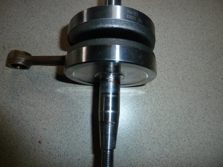

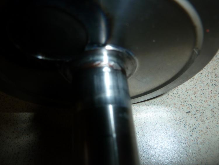

Nexo Posté(e) le 22 avril 2015 Signaler Partager Posté(e) le 22 avril 2015 (modifié) Salut à tous, suite à une fêlure au niveau de mon bouchon de vidange sur mon carter moteur droit AM6 j'ai décidé de changer le carter et donc de changer les roulements de vilebrequin. J'ai chauffé mon carter, le vilebrequin est sortit tout seul et bien évidemment le roulement est resté sur celui-ci, j'ai donc emmené mon vilebrequin à un garagiste pour qu'il m'enlève le roulement à l'extracteur et il était tellement coincé (le roulement) que le gars a marqué la portée au niveau du vilebrequin : Je l'ai même vu taper sur le vilebrequin avec un maillet en bois, vive l'équilibrage :vener: Le vilebrequin est encore bon ou pas ? Merci d'avance de vos réponses. Modifié le 22 avril 2015 par jean-m@riedu35 Lien vers le commentaire Partager sur d’autres sites More sharing options...
beerus sama Posté(e) le 22 avril 2015 Signaler Partager Posté(e) le 22 avril 2015 Salut Moi si c'était à ta place je changerai le vilebrequin Car vue ce que tu marque j'aurai pas confiance taper le vilebrequin au maillet j'ai jamais vue sa de ma vie Lien vers le commentaire Partager sur d’autres sites More sharing options...

Nexo Posté(e) le 23 avril 2015 Auteur Signaler Partager Posté(e) le 23 avril 2015 Je suis quand même vraiment pas rassuré, si je le remonte et que sa vibre de partout à cause d'un déséquilibre ... Je vais aller le revoir de toute manière. Lien vers le commentaire Partager sur d’autres sites More sharing options...
beerus sama Posté(e) le 23 avril 2015 Signaler Partager Posté(e) le 23 avril 2015 oui vos mieux mais taper avec maillet pour bois c pas normal sa Lien vers le commentaire Partager sur d’autres sites More sharing options...

jb57-16 Posté(e) le 23 avril 2015 Signaler Partager Posté(e) le 23 avril 2015 Salut à tous, suite à une fêlure au niveau de mon bouchon de vidange sur mon carter moteur droit AM6 j'ai décidé de changer le carter et donc de changer les roulements de vilebrequin. J'ai chauffé mon carter, le vilebrequin est sortit tout seul et bien évidemment le roulement est resté sur celui-ci, j'ai donc emmené mon vilebrequin à un garagiste pour qu'il m'enlève le roulement à l'extracteur et il était tellement coincé (le roulement) que le gars a marqué la portée au niveau du vilebrequin : P1010431.JPG P1010434.JPG Je l'ai même vu taper sur le vilebrequin avec un maillet en bois, vive l'équilibrage :vener: Le vilebrequin est encore bon ou pas ? Merci d'avance de vos réponses. Changer de carter pour ça, c'est de l'abus., tu peux creuser un nouveau filetage et mettre un bouchon de vidange plus gros. Le vilebrequin est réutilisable, c'est pas un petit coup de maillet qui va le foutre en l'air mais faut faire gaffe, juste il connait pas le décapeur thermique ou chalumeau ton pro ??!! Sachant que le roulement est à remplacer, il peu y aller bien au chalumeau et ça sort tout seul. Lien vers le commentaire Partager sur d’autres sites More sharing options...
Nexo Posté(e) le 23 avril 2015 Auteur Signaler Partager Posté(e) le 23 avril 2015 (modifié) Il a tapé plusieurs coup avec le maillet en bois, et il avait l'air de ne pas y aller de main morte ! Il m'a marqué la portée de vilebrequin, et sa c'est quand même pas normal ! Et le carter vu qu'il est fêlé même avec un nouveau filetage la fêlure va s'agrandir et sa recommencera ... P.S : on peut donc pas changer le carter à l'unité ? Modifié le 23 avril 2015 par jean-m@riedu35 Lien vers le commentaire Partager sur d’autres sites More sharing options...
jb57-16 Posté(e) le 23 avril 2015 Signaler Partager Posté(e) le 23 avril 2015 Il a tapé plusieurs coup avec le maillet en bois, et il avait l'air de ne pas y aller de main morte ! Il m'a marqué la portée de vilebrequin, et sa c'est quand même pas normal ! Et le carter vu qu'il est fêlé même avec un nouveau filetage la fêlure va s'agrandir et sa recommencera ... P.S : on peut donc pas changer le carter à l'unité ? Les carters changé à l'unité je sais rien, ça sort du mm moule mais pourtant, je te dirais change les 2. La portée marquée ce n'est pas trop grave, cependant le gars qui a fait ça est quand même un abruti. Lien vers le commentaire Partager sur d’autres sites More sharing options...

Nexo Posté(e) le 23 avril 2015 Auteur Signaler Partager Posté(e) le 23 avril 2015 (modifié) Je suis allé le revoir et il m'a donné le deuxième carter qui allait avec le premier sans supplément, j'ai donc payé la paire 30€. Sinon pour le vilebrequin ce qu'il me fait peur c'est la marque, le roulement va pas se mettre légèrement en travers du vilebrequin ? Sinon quand il a tapé sur la queue de vilebrequin ça fait quoi ? sa le déséquilibre ? Edit : Pour le pro qui a marqué mon vilebrequin ça doit plutôt être de ma faute, avant d'emmener le vilebrequin chez mon pro j'ai chauffé le roulement pour pouvoir l'extraire de celui-ci mais sa n'a bien évidemment pas fonctionné, la portée de roulement au niveau du vilebrequin était marron ce qui montre que le roulement a du coller fortement sur le vilebrequin de part la chaleur du chalumeau (le roulement a bleui et le pied de bielle aussi). Modifié le 23 avril 2015 par jean-m@riedu35 Lien vers le commentaire Partager sur d’autres sites More sharing options...
jb57-16 Posté(e) le 23 avril 2015 Signaler Partager Posté(e) le 23 avril 2015 Je suis allé le revoir et il m'a donné le deuxième carter qui allait avec le premier sans supplément, j'ai donc payé la paire 30€. Sinon pour le vilebrequin ce qu'il me fait peur c'est la marque, le roulement va pas se mettre légèrement en travers du vilebrequin ? Sinon quand il a tapé sur la queue de vilebrequin ça fait quoi ? sa le déséquilibre ? Edit : Pour le pro qui a marqué mon vilebrequin ça doit plutôt être de ma faute, avant d'emmener le vilebrequin chez mon pro j'ai chauffé le roulement pour pouvoir l'extraire de celui-ci mais sa n'a bien évidemment pas fonctionné, la portée de roulement au niveau du vilebrequin était marron ce qui montre que le roulement a du coller fortement sur le vilebrequin de part la chaleur du chalumeau (le roulement a bleui et le pied de bielle aussi). Non, si la matière ne manque pas, aucun risque. Taper sur la queue du vilebrequin ne fait rien au maillet si il y est pas allé comme un salaud. De toute façon en roulant le vilebrequin se déséquillibre légèrement avec le temps, il fait un faux rond. Si ça a bleui c'est que tu as trop chauffé donc évidemment il peut y avoir des soucis. Lien vers le commentaire Partager sur d’autres sites More sharing options...
Nexo Posté(e) le 23 avril 2015 Auteur Signaler Partager Posté(e) le 23 avril 2015 (modifié) ça a bleui au niveau du pied de bielle, le pro m'a dit que sa ne dérange pas, il a passé la cage à aiguille et elle tourne librement dedans donc il ne doit pas y avoir de soucis normalement. Sinon j'ai comparé le jeu latéral avec mon vilebrequin d'origine, le Top Perf a entre 0,40mm et 0,45mm et aucun jeu vertical tandis que l'origine a entre 0,35mm et 0,40mm aucun jeu vertical également. Juste par curiosité à quel niveau les vilos AM6 ont tendance à casser, au niveau de la bielle ? queue de vilebrequin ? P.S : Je compte pas monter mon vilebrequin d'origine sur le Top Rose. Modifié le 23 avril 2015 par jean-m@riedu35 Lien vers le commentaire Partager sur d’autres sites More sharing options...
