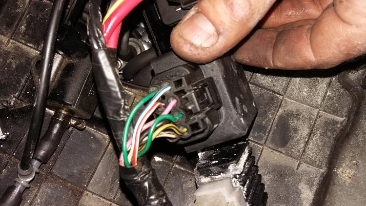

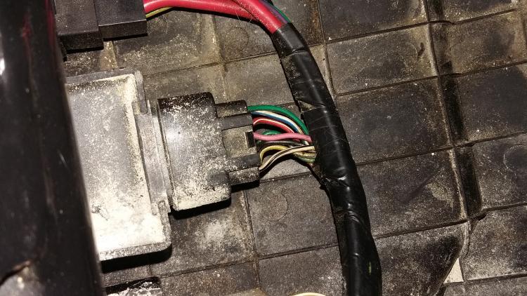

Voilà mon problème: j'ai un Speedfight 3 et je n'arrive pas mais alors pas du tout à trouver sur internet un schéma électrique très précis qui montrent clairement comment brancher les fils du Bloc CDI au boîtier. Mon boîtier est de la marque Langfang Kokusan, il a 8 broches de connexion. J'ai réussi à trouver quelques photos prises avec un téléphone montrant les branchements mais on ne voit pas vraiment bien.

Si quelqu'un aurait un Speedfight 3 et qui pourrait m'envoyer en photo les fils de couleurs bien détaillés (car ma cosse de connexion est foutue) qui se branchent sur un bloc CDI à 8 broches (Non Dell'Orto)
où bien trouver des photos bien détaillés je lui en serai reconnaissant

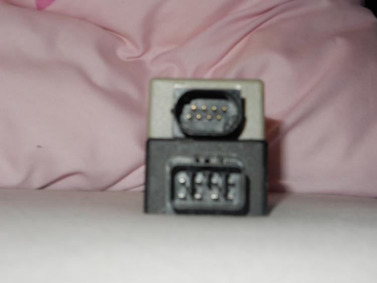

Bonsoir Hucci tu as tjr besoin du schéma de cablage du kokusan?
Je suppose que tu as un KOKUSAN. On peut effectivement mettre un dell'orto ou type dell'orto débridé. mais je crois que le kokusan n'est pas bridé. pour les fils c'est les mêmes sauf qui a une couleur différente (j'ai le schéma electrique du dell'orto).
par contre si tu n'as pas la cosse t'es dans la m.... J'ai aussi acheté un cdi type Dell'Orto mais impossible de le brancher. On m'a refilé un faisceau de ludix avec cdi original Dell'Orto et la je peux couper les fils et mettre des sucres.essaie de trouver un faisceau d'occase pas cher. si tu veux des photos et le schema electrique je te les poste. Les premiers SF3 avaient un dell'orto puis après un Kokusan

Les cosse sont male sur la photo et il lui faut des femelles. Hucci tu as une photo du cylindre et piston je regarde si j'en ai?
