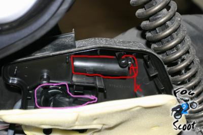

max31540 Posté(e) le 19 mai 2015 Auteur Signaler Posté(e) le 19 mai 2015 (modifié) Si tu préfère faire du bruit et consommé pour pas grand chose! (moi j'ai roulé la plupart du temps en cornet ),j'ai remit la boîte à air depuis 2 ans et bien je peux te dire que je n'est absolument rien perdu puissance, au niveau du tous les jours c'est bien mieux les flic ne te regarde presque plus et puis un cornet tu es tout temps entrain de le nettoyé c'est chiant .Quand il pleut ta peur de tombé en panne.... Bref pour moi une boîte à air d'origine "débridé" reste le top pour ton moteur ! ;) que veut tu dire par ''débrider''? j'ai une question toi qui a un booster es ce que tes freins avant font du bruit ? moi il sont quasi neuf et il couine es ce normal?? Modifié le 19 mai 2015 par max31540
tomMpower Posté(e) le 19 mai 2015 Signaler Posté(e) le 19 mai 2015 que veut tu dire par ''débrider''? Tien regarde on n’enlève juste ça en rouge
max31540 Posté(e) le 19 mai 2015 Auteur Signaler Posté(e) le 19 mai 2015 (modifié) Tien regarde on n’enlève juste ça en rouge ok mais sa sert a quoi ? et comment tu lenleve ? Modifié le 19 mai 2015 par max31540
tomMpower Posté(e) le 19 mai 2015 Signaler Posté(e) le 19 mai 2015 ok mais sa sert a quoi ? et comment tu lenleve ? Elle bride l'air est donc quand tu l’enlève tu as plus de couple au démarrage et en reprise! ,comment sa s’enlève? une simple visse cruciforme! on la laisse quand on n'est en d'origine 12 et une configuration quasi d'origine et on l'enléve quand on met un 17.5,pot...et après quand on n'as des plus gros kit 70 fonte/alu on n'agrandi ce trou ;)
max31540 Posté(e) le 19 mai 2015 Auteur Signaler Posté(e) le 19 mai 2015 Elle bride l'air est donc quand tu l’enlève tu as plus de couple au démarrage et en reprise! ,comment sa s’enlève? une simple visse cruciforme! on la laisse quand on n'est en d'origine 12 et une configuration quasi d'origine et on l'enléve quand on met un 17.5,pot...et après quand on n'as des plus gros kit 70 fonte/alu on n'agrandi ce trou ;) ok dac bha tu voi je ne savais pas mdr ok bha il suffit de trouver une boîte à air dorigine en bonne etat voir neuve et après de faire sa mais j'ai une question tu y laisse la mousse dedans ? quel gicleur me faudra til ? car la je suis sur un 98 et j'ai un 95 en réserve
