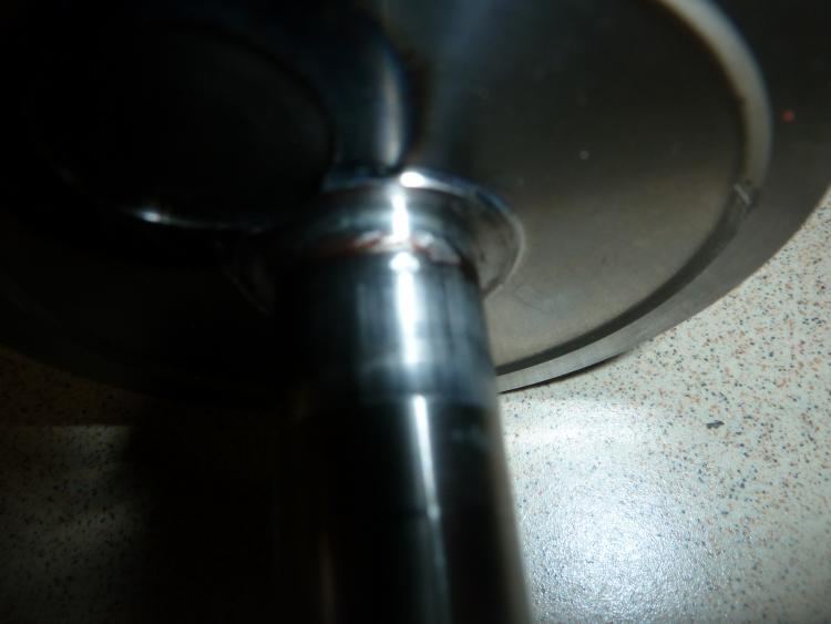

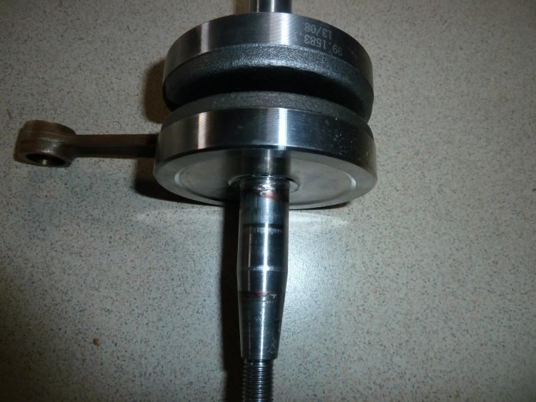

Bon, je reprend sur ce sujet plutôt que d'en recréer un autre.
J'ai un autre vilebrequin d'origine AM6 qui vient de mon second bloc, il a 10 000 kms, aucun jeu vertical et un jeu latéral correct (0,40mm), vu que mon Top Noir 74cc qui a eu un serrage aux quatres coins est parti pour un déglaçage (zinzin prépa m'a dit que sa suffisait et qu'il n'y aurait pas besoin de réalésage), je comptais monter le vilebrequin d'origine avec ce kit et monter des roulements C3 6303 neuf, normalement il ne devrait pas y avoir de soucis ?
Modifié par jean-m@riedu35
En clair, c'est soi je monte le vilebrequin Top Perf que j'ai fait chauffer pour sortir le roulement côté allumage et qui au final a bleui au niveau du pied de bielle et qui a été marquée au niveau de la portée de roulement vu qu'il a été extrêmement dur à sortir du vilebrequin parce que j'avais trop chauffer :
565dddd5d9464_vilotpr.jpg.edcddaffc2c072565ddde688f51_vilotpr2.jpg.cfe2c73ab3ffc
Ou je monte le vilebrequin d'origine qui a 10 000 kms, que me conseillez vous ?
