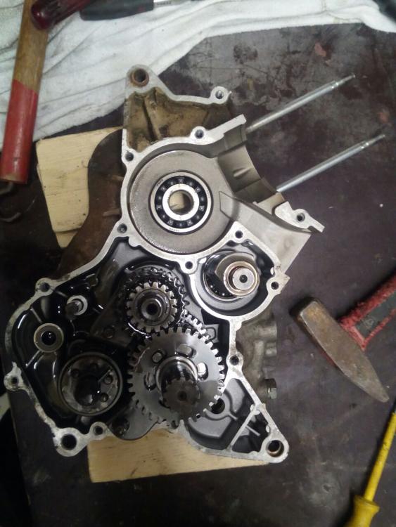

0 Nexo Posté(e) le 25 mai 2015 Auteur Signaler Posté(e) le 25 mai 2015 (modifié) Justement pour tout ce qui est boîte je prend également des roulements SKF. Sur AM6 il y a un roulement en cage teflon au niveau du balancier d'équilibrage, je peux en mettre un avec cage acier à la place ? Sa dérange pas ? Modifié le 25 mai 2015 par jean-m@riedu35
0 jb57-16 Posté(e) le 25 mai 2015 Signaler Posté(e) le 25 mai 2015 Justement pour tout ce qui est boîte je prend également des roulements SKF. Sur AM6 il y a un roulement en cage teflon au niveau du balancier d'équilibrage, je peux en mettre un avec cage acier à la place ? Sa dérange pas ? Normalement non, il y a pas de cage en téflon!! o_O Un cage acier d'origine dessus.
0 Flo07200 Posté(e) le 25 mai 2015 Signaler Posté(e) le 25 mai 2015 Tu veux dire un roulement étanche non ?
0 Nexo Posté(e) le 26 mai 2015 Auteur Signaler Posté(e) le 26 mai 2015 Enfin je veux dire un avec cage polyamide. C'est un 6203-TN9-C3, mais bizarrement, l'autre roulement d'arbre déquilibrage est un 6202 C3 avec cage acier :huh:
0 jb57-16 Posté(e) le 26 mai 2015 Signaler Posté(e) le 26 mai 2015 Enfin je veux dire un avec cage polyamide. C'est un 6203-TN9-C3, mais bizarrement, l'autre roulement d'arbre déquilibrage est un 6202 C3 avec cage acier :huh: Te compliques pas la vie... Mets 2 roulements cage acier comme d'origine... C'est débile de mettre des roulements étanches ici. ^^
0 Nexo Posté(e) le 26 mai 2015 Auteur Signaler Posté(e) le 26 mai 2015 (modifié) Il n'est pas étanche pour autant, et puis c'est la première monte constructeur qui est comme sa ... Mais des roulements cage acier conviennent très bien je pense. Modifié le 26 mai 2015 par jean-m@riedu35
0 jb57-16 Posté(e) le 26 mai 2015 Signaler Posté(e) le 26 mai 2015 (modifié) Il n'est pas étanche pour autant, et puis c'est la première monte constructeur qui est comme sa ... Mais des roulements cage acier conviennent très bien je pense. C'est pas possible que ce soit le premier monté car d'origine c'est 2 cages aciers j'ai des photos si il faut. Enfin on voit pas grand chose dessus... Modifié le 26 mai 2015 par jb57-16
0 Nexo Posté(e) le 27 mai 2015 Auteur Signaler Posté(e) le 27 mai 2015 Bizarre, pourtant je t'assure que celui que j'ai démonté avait un roulement cage polyamide. Bref, je vais mettre des cage acier, de toute manière sa dérange pas. 1
