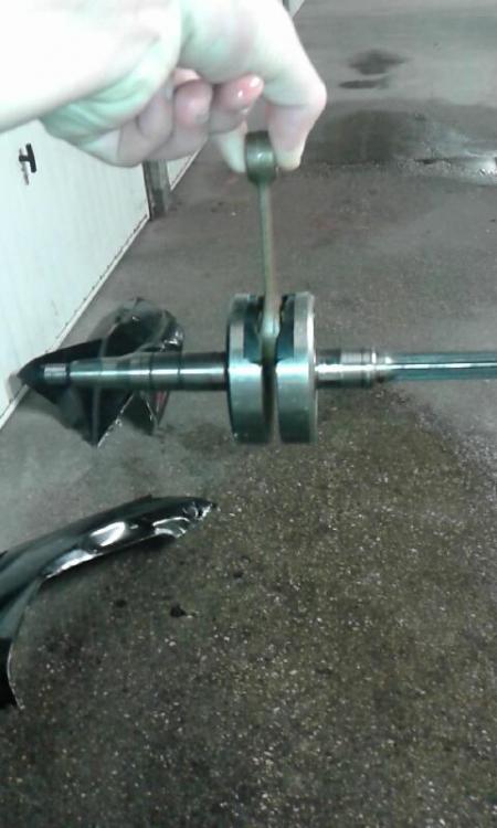

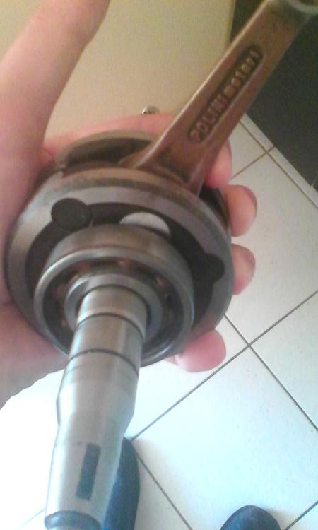

BENJI-3888 Posté(e) le 30 mai 2015 Signaler Posté(e) le 30 mai 2015 salut a tous quelqun pourrais me dire quel est la version de ce vilebrequin polini c'est pour mon stalktro merci
0 jimmy@ Posté(e) le 6 juin 2015 Signaler Posté(e) le 6 juin 2015 ça va jouer sur le comportement moteur et sur les perfs , revend le et prend le bon vllo ;)
0 BENJI-3888 Posté(e) le 2 juin 2015 Auteur Signaler Posté(e) le 2 juin 2015 hpc ou evo . merci jimmy10 et quel 70 polini evo prendre car j'ai un carburateur 28 ysn et allumage mvt prenium

0 BENJI-3888 Posté(e) le 5 juin 2015 Auteur Signaler Posté(e) le 5 juin 2015 le kit et le vilebrequin sons dispo dans les 2 tailles , tu veux savoir quoi exactement ? si c'est pour nitro ou booster ? je voudrais savoir si avec ce vilebrequin si il tien sur un kit 70cc evo 2 et 3 le vilebrequin est pour booster pour monter sur un carter ovetto lc

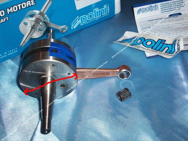

0 jimmy@ Posté(e) le 5 juin 2015 Signaler Posté(e) le 5 juin 2015 il est fait pour ce kit et d'autre racing , pas de soucis de ce coté , le diametre des masse du vilebrequin son plus petite sur booster que sur ovetto ou nitro ça risque de pas le faire , ovetto/nitro on les même vilebrequin , pas les booster .
0 BENJI-3888 Posté(e) le 5 juin 2015 Auteur Signaler Posté(e) le 5 juin 2015 (modifié) il est fait pour ce kit et d'autre racing , pas de soucis de ce coté , le diametre des masse du vilebrequin son plus petite sur booster que sur ovetto ou nitrourl.jpeg ça risque de pas le faire , ovetto/nitro on les même vilebrequin , pas les booster . merci jimmy10 j avais pas pencer au diametre des masse j'ai fait des recherche sur google il sur les forum il parle des volumes morts est il dangereux pour le moteur ? Modifié le 5 juin 2015 par BENJI-3888
