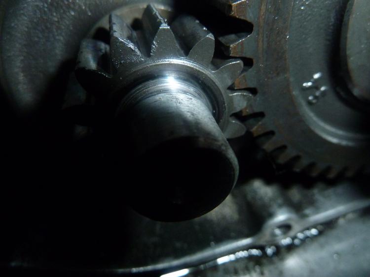

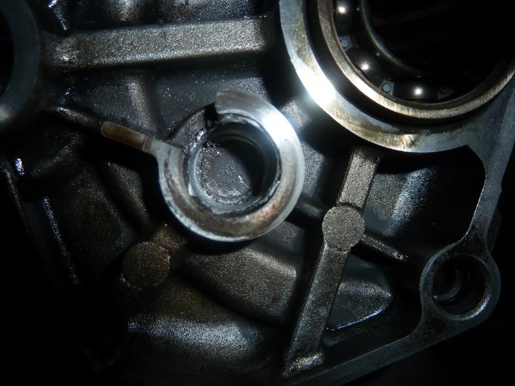

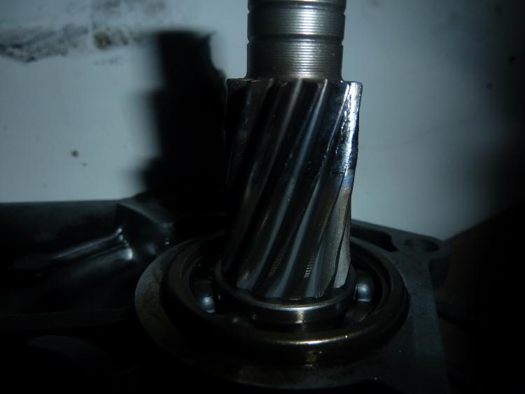

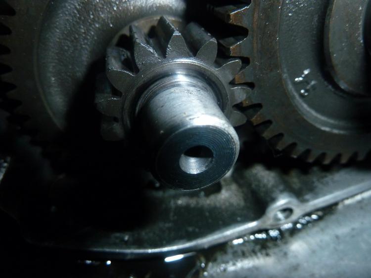

Salut à tous, sur le nitro de mon frère, année 2009, au niveau du carter de transmission, une vis c'est dévissée, l'huile de transmission c'est vidée, mon frère à continué à roulé, et résultat il a fait un peu de dégâts :
post-6515-0-60156500-1433074355_thumb.jp
post-6515-0-24425500-1433074390_thumb.jp
post-6515-0-25191700-1433074433_thumb.jp
post-6515-0-90034900-1433074460_thumb.jp
Le carter de transmission est mort, je vais bien évidemment le changer, pour ce qui est de l'axe de transmission, il est mort selon vous ? Il ne va pas se remettre à bouffer le carter de transmission ?
Le pignon à également été un peu marqué et bleui, il doit être changé ?
P.S : je vais maintenant monter les vis au frein filet, et rajouter un peu de pâte à joint sur le joint du carter pour être sûr de l'étanchéité.
Merci d'avance pour votre aide ;)
Modifié par jean-m@riedu35
6 réponses à cette question
C'est tout mort, pignons foutus, roulements qui ont chauffés et donc HS, l'axe de transmission est bouffé et le carter aussi comme tu l'a dit.
Va falloir tout changer pour éviter d'avoir des problèmes.
