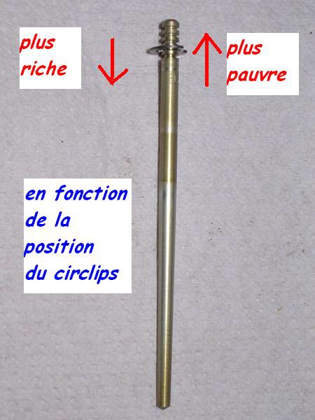

teddyboost Posté(e) le 18 juin 2015 Auteur Signaler Partager Posté(e) le 18 juin 2015 Est ce que la hauteur de clips de l'aiguille peut joué sur le troue a bas régime au démarrage Lien vers le commentaire Partager sur d’autres sites More sharing options...

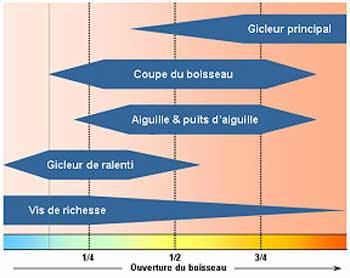

Frederiko Posté(e) le 18 juin 2015 Signaler Partager Posté(e) le 18 juin 2015 a ce niveau la cest soit une carburation mal régler donc vue que ta bougie à une belle couleur je verrais la vis de richesse soit t'es ressorts d'embrayage trop mou. Rouge Doppler sa donne quoi comme dureter sa? Lien vers le commentaire Partager sur d’autres sites More sharing options...
Frederiko Posté(e) le 18 juin 2015 Signaler Partager Posté(e) le 18 juin 2015 L'aiguille on est plus sur du mi régime mais a test quand même, on se plante souvent entrés le bas et le mis régime Lien vers le commentaire Partager sur d’autres sites More sharing options...

teddyboost Posté(e) le 18 juin 2015 Auteur Signaler Partager Posté(e) le 18 juin 2015 (modifié) La vis de richesse je suis a un peu plus d'un tour j'ai essayer plus ou moins mais cela change rien. Pour la dureté rouge Doppler sa serais 30% dans la boîte il y a les jaunes rouge bleu ( jaune dur, rouge très dur, bleu super dur ) Demain je vais tester l'aiguille quel cran mettre ? Modifié le 18 juin 2015 par teddyboost Lien vers le commentaire Partager sur d’autres sites More sharing options...
Frederiko Posté(e) le 18 juin 2015 Signaler Partager Posté(e) le 18 juin 2015 Pour moi cest pas l'aiguille....regarde sa position quand même sa mange pas de pain. Je connais pas trop ton pot mais cest peut être un peu lourd niveau variateur 6gr. Ensuite si tu le dit que t'es ressort dembrayage sont déjà dure n'y touche pas. Regarde tes clapets aussi. Ta courroie est neuve? C'est arriver comment? Lien vers le commentaire Partager sur d’autres sites More sharing options...

teddyboost Posté(e) le 18 juin 2015 Auteur Signaler Partager Posté(e) le 18 juin 2015 Et l'aiguille il y a t-il un pré réglage Lien vers le commentaire Partager sur d’autres sites More sharing options...
geronimo Posté(e) le 18 juin 2015 Signaler Partager Posté(e) le 18 juin 2015 L'aiguille tu devrais la mettre au milieu c'est comme ça origine! Lien vers le commentaire Partager sur d’autres sites More sharing options...
