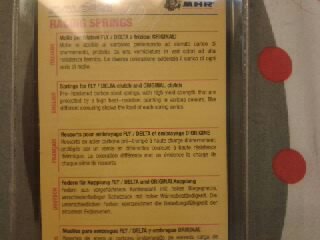

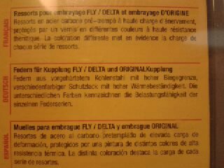

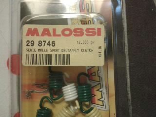

0 benlucif Posté(e) le 3 juillet 2015 Auteur Signaler Posté(e) le 3 juillet 2015 au fait TOMMPOWER je viens de recevoire les ressort malossi serie( delta/fly clutch) et sur la boîte il ai bien marquer (ressort pour embrayage fly/delta et embrayage d'origine) ses marquer en grand sinon le fly clutch es livré avec les ressort blanc ,dessus se serai pas mieux de mettre les vert qui sont entre les blanc et les jaune
0 tomMpower Posté(e) le 3 juillet 2015 Signaler Posté(e) le 3 juillet 2015 au fait TOMMPOWER je viens de recevoire les ressort malossi serie( delta/fly clutch) et sur la boîte il ai bien marquer (ressort pour embrayage fly/delta et embrayage d'origine) ses marquer en grand sinon le fly clutch es livré avec les ressort blanc ,dessus se serai pas mieux de mettre les vert qui sont entre les blanc et les jaune Oui mais lui les vert ;) fait une photo :D
0 benlucif Posté(e) le 4 juillet 2015 Auteur Signaler Posté(e) le 4 juillet 2015 une photo de la boîte de ressort ou l'embrayage?
0 tomMpower Posté(e) le 4 juillet 2015 Signaler Posté(e) le 4 juillet 2015 (modifié) une photo de la boîte de ressort ou l'embrayage?de la boîte sa m'étonnerait bien car il font un pack spécial ressort pour embrayage d'origine ! tu es sur que il ne se monte pas sur piaggio ou quoi sur l'embrayage d'origine? Modifié le 4 juillet 2015 par tomMpower
0 benlucif Posté(e) le 4 juillet 2015 Auteur Signaler Posté(e) le 4 juillet 2015 (modifié) voilla les photo et ces bien pour le bw's et dans la boîte y a la notice quon peut voir dans le tutoriel des ressort je re ferai les photo avec l'appareille photo de mon frere Modifié le 4 juillet 2015 par benlucif 1
0 benlucif Posté(e) le 4 juillet 2015 Auteur Signaler Posté(e) le 4 juillet 2015 et aparement y faut le démonté le fly clutch pour changer les ressort ont peut pas les faire sauté? avec un genre de tourne vise comme sur l'embrayage d'origine
0 tomMpower Posté(e) le 4 juillet 2015 Signaler Posté(e) le 4 juillet 2015 et aparement y faut le démonté le fly clutch pour changer les ressort ont peut pas les faire sauté? avec un genre de tourne vise comme sur l'embrayage d'origine sisi tu peux faire sauter les ressort
0 benlucif Posté(e) le 7 juillet 2015 Auteur Signaler Posté(e) le 7 juillet 2015 au fait , sachant que quant mon scoot, part assez fort, une fois partie: et que du coup j'évite de tirer la poignet a font (limite j'ai peur que la courroie patine) on ai d'accord que ses pas utile de mettre les ressort vert?
0 tomMpower Posté(e) le 7 juillet 2015 Signaler Posté(e) le 7 juillet 2015 au fait , sachant que quant mon scoot, part assez fort, une fois partie: et que du coup j'évite de tirer la poignet a font (limite j'ai peur que la courroie patine) on ai d'accord que ses pas utile de mettre les ressort vert? Si le démarrage te suffit non c'est pas utile après faut pas que sa hurle de trop non plus.
0 benlucif Posté(e) le 8 juillet 2015 Auteur Signaler Posté(e) le 8 juillet 2015 au faite grand merci tommpower tu m'a bien aidé
0 tomMpower Posté(e) le 8 juillet 2015 Signaler Posté(e) le 8 juillet 2015 au faite grand merci tommpower tu m'a bien aidé Pas de soucy ;)
