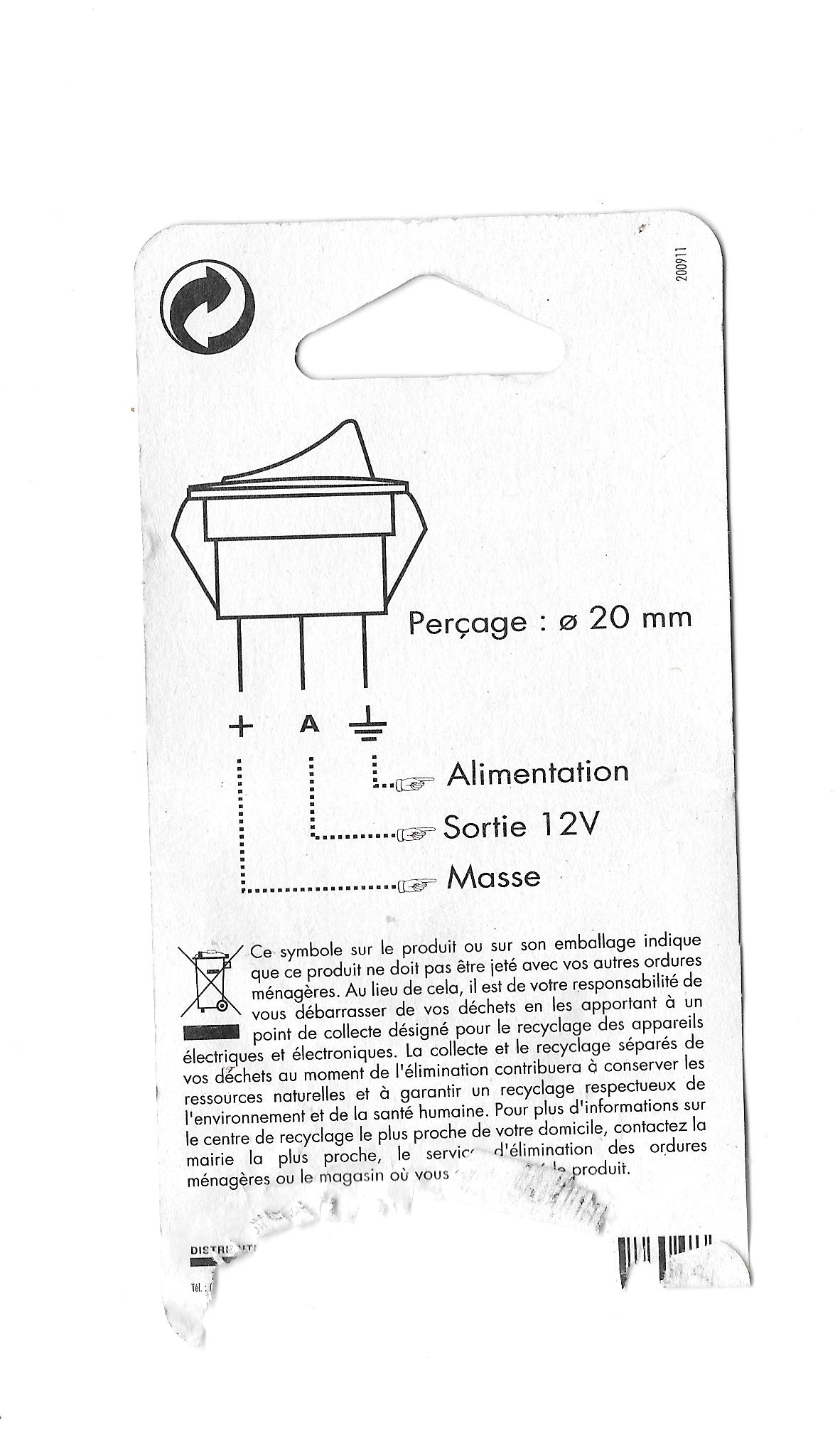

GhostTugaStyle Posté(e) le 11 juillet 2015 Signaler Posté(e) le 11 juillet 2015 Bonjour, j'ai achète un interrupteur lumineux chez Leclerc mais j'ai un doute sur les branchements.Je vous mets le plan fournit avec l'interrupteur.A mon avis je dois faire :Entrée de gauche ("Masse" sur la photo) : je branche le câble + (positif) depuis la batterieEntrée du milieu ("Sortie 12V" sur la photo) : je sort un câble + (positif) vers les phares par exempleEntrée de droite ("Alimentation" sur la photo) : je branche le câble - (negatif) depuis la batterieêtes vous de mon avis ? merci par avance les amis.
0 om1383 Posté(e) le 11 juillet 2015 Signaler Posté(e) le 11 juillet 2015 Salut pour c'est pas comme ça. si tu as un multimètre teste le. Je pense que le +12 V. qui arrive de la batterie est au centre, après suivant la position de l'inter ça sort à droite ou à gauche. Il ne devrait pas il y avoir de masse
0 jimmy@ Posté(e) le 11 juillet 2015 Signaler Posté(e) le 11 juillet 2015 le plan me laisse perplexe ...on dirais que c'est inversé .
0 GhostTugaStyle Posté(e) le 12 juillet 2015 Auteur Signaler Posté(e) le 12 juillet 2015 Problème résolu.J'ai teste avec un chargeur de batterie et en fait, c'est complètement le contraire de ceux qu'a dit om1383Au milieu c'est bien la sortie + vers les phares ou leds, et on mets le + de la batterie du cote gauche ou droite, selon notre préférence.Merci de vos réponses
