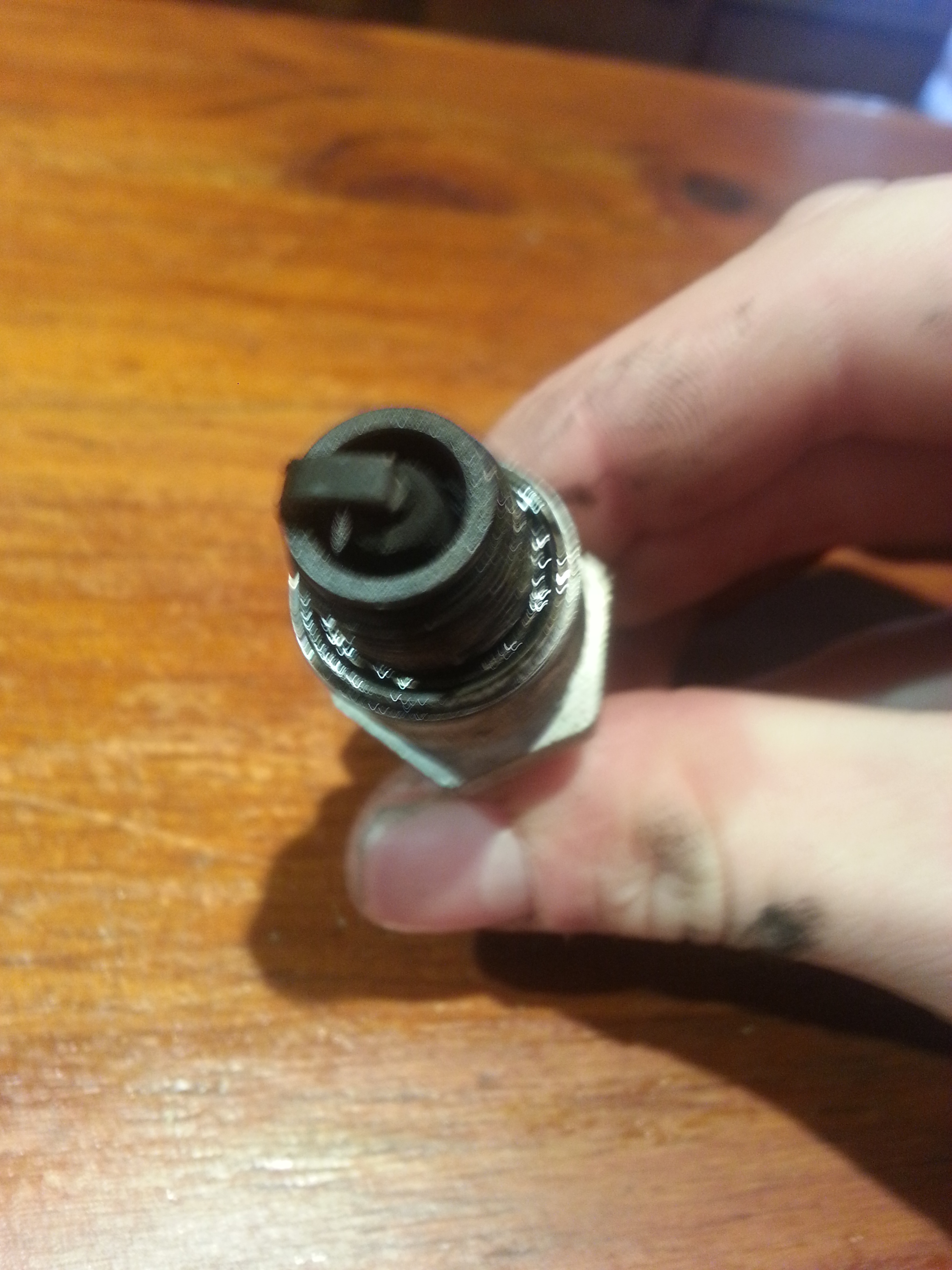

Salut j'ai monté mon kit 70 top perf black trophy ( il y a maintenant 4 jours) j'ai fait un plein et voilà la couleur de ma bougie. Sachant que je roule a 3 % d'huile 100% synthèse et mon carburateur de 19 a un gicleur de 85.  Je laisse comme ça pour le rodage ? merci de vos réponses
6 réponses à cette question
  • 1
Si tu a des gigleur baisse de 5 point.
  • 1
D''accord merci pour le rodage je laisse comme ça ou pas ? et l'huile n'a rien a voir avec la couleur de la bougie ? car je roule a 3% 1/4 de poignée
reste comme sa vue que tu roule en rodage a 1/4 de poigné et tu verra vraiment à la fin du rodage et oui l'huile peut faire sa aussi ! Encore une raison de plus pour rester avec la pompe a huile!
Ok merci bien la pompe a huile je les virée car mon scoot commence a se faire vieux et j'ai pas envie de racheter un cylindre pour une pompe deffectueuse ou qui n'envoi pas assez d'huile dans mon moteur, et je croie qu'elle envoi 1.8% seulement
