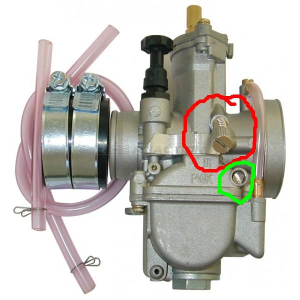

Solution krisdu14 Posté(e) le 21 juillet 2015 Solution Signaler Posté(e) le 21 juillet 2015 règle ta visse de ralenti

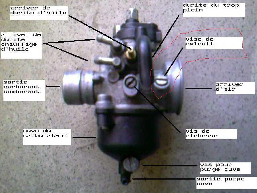

krisdu14 Posté(e) le 24 juillet 2015 Signaler Posté(e) le 24 juillet 2015 (modifié) en rouge Modifié le 24 juillet 2015 par krisdu14
jimmy@ Posté(e) le 24 juillet 2015 Signaler Posté(e) le 24 juillet 2015 c'est pas le même carburateur , le schema n'est pas exacte , la vis de "ralentit est en fait la vis d'air et la vis de rishesse la vis de ralentis.sur la tof du pwk , le ralentis en rouge , la vis d'air en vert .
krisdu14 Posté(e) le 24 juillet 2015 Signaler Posté(e) le 24 juillet 2015 c'est pas le même carburateur , le schema n'est pas exacte , la vis de "ralentit est en fait la vis d'air et la vis de rishesse la vis de ralentis.sur la tof du pwk , le ralentis en rouge , la vis d'air en vert .merci de me corriger
