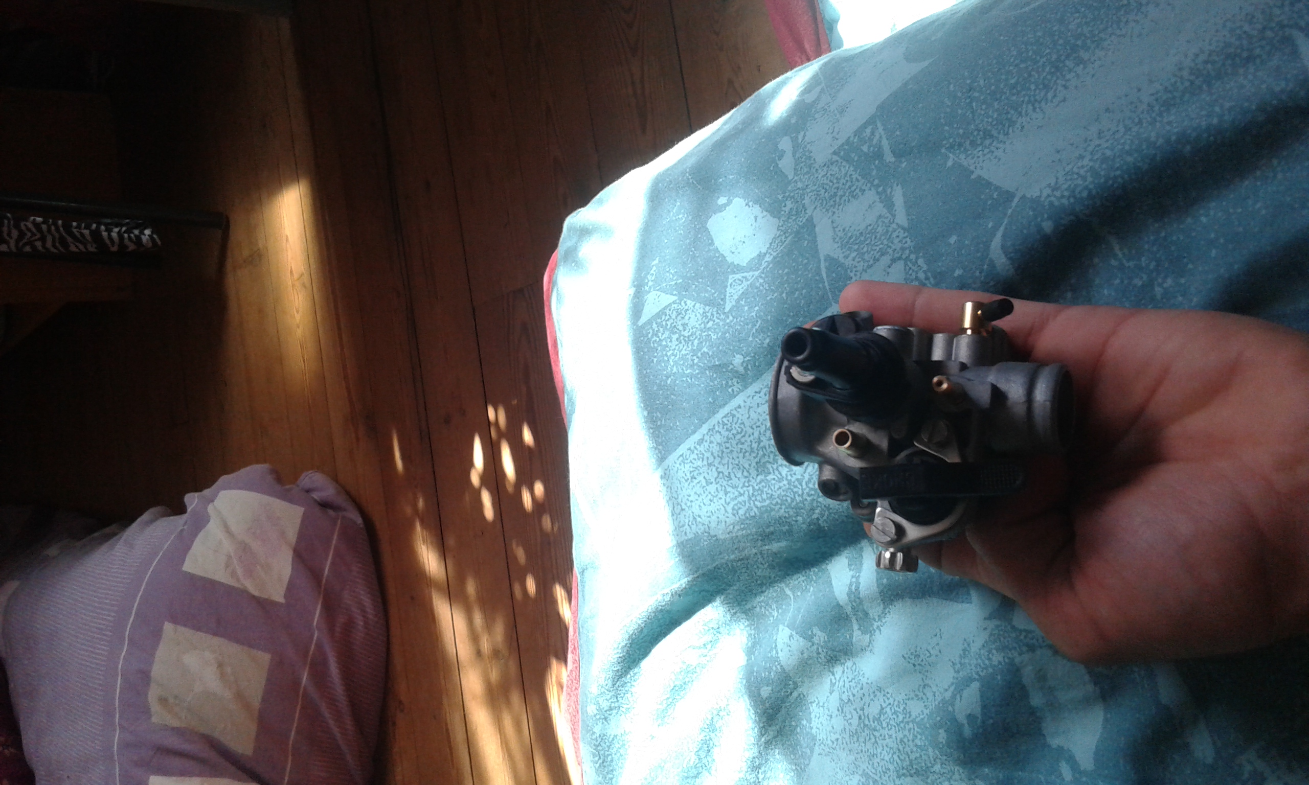

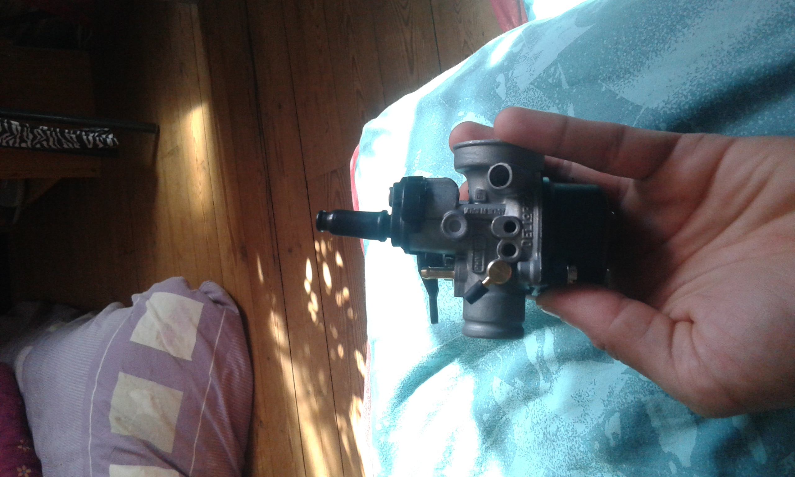

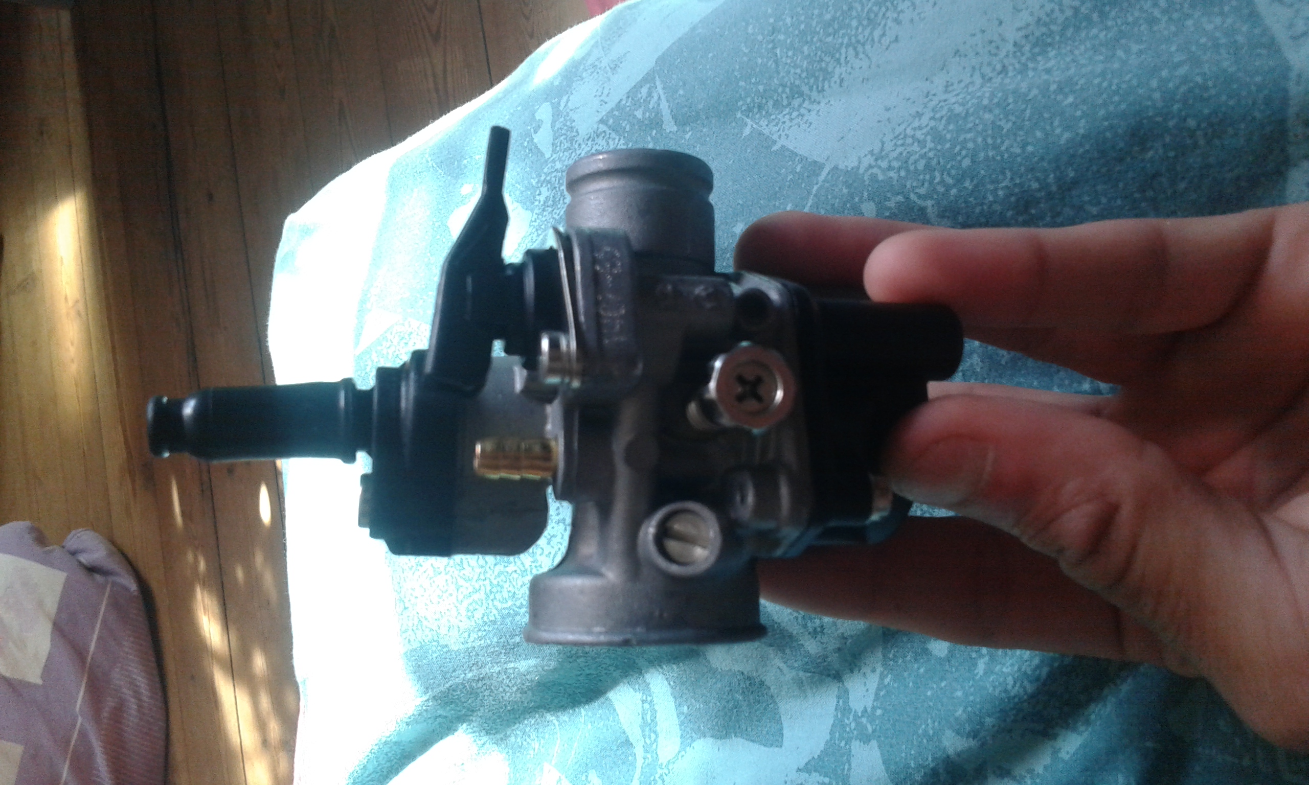

scooter peugeot Montage et durite carburateur 17.5 Ed
1 réponse à cette question
  • 1
essence à côté de ton starter à levier (le plus gros), huile c'est celui avec le capuchon
dépression côté pipe à côté du starter (plus fin que celui d'essence)
