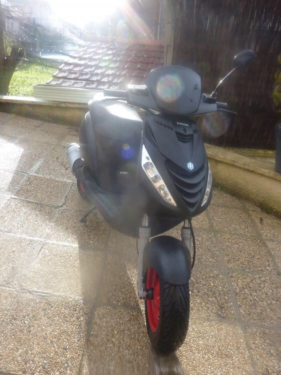

image.thumb.jpg.9cd921471e6da9b7fb6f1833
Tiens mon projet de zip 12 pouces moteur de Runner et adaptation des feux à l'avant car compteur de Runner sp.
Mdrr tient les retrouvailles, si je m'étais decider jusqu'au jour ou j'ai vendu mon zip noir j'ai voulus acheter un spirit puis je suis revenus sur un zip :D

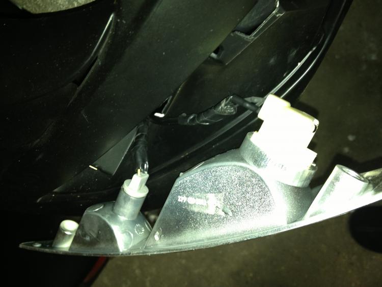

En rentrant chez moi demain je vais supprimer la bavette comme on me la conseiller plus haut, comme je ne roule pas la nuit je vais adapter les phares dans les clignotants, faire une rehausse, et le mettre en street je pence car je deteste le gros optique d'origine sa fais nana :3.
Comment je peux faire pour peindre les caches clignotant en noir tous en voyant les clignotant ?
Tout nt est dans mon projet plus haut mais je te le remet la :
post-11863-0-74729000-1357766195_thumb.jpost-11863-0-63386200-1357766254_thumb.j
Une t10 jaune pour les clignotants (veilleuse de Runner adapter sur les clignotants et bien sur ampoule orange)
C'est nickel car les clignotant sont un peu plus rapide, pourquoi je ne sais pas, peut être car moins gourmand en électricité (ça fait 5watt je crois)
Et pour les feux de croisement j'ai repris la douille des clignotant d'origine de zip que j'ai mis à la place de l'éclairage .
Le problème c'est que ça fait que 10 watt et que j'ai plus de phare mais que des feux de croisement.
Donc commande de 2 douille bay15d double culot 5/25 watt pour pouvoir utiliser la commande de phare/feux de croisement en 5w/25watt.
Et avec ce système l'éclairage sera nickel et surtout efficace.
