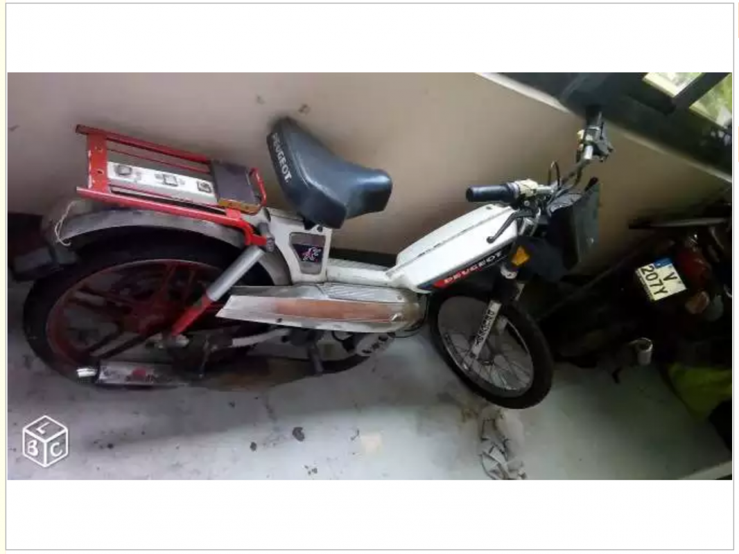

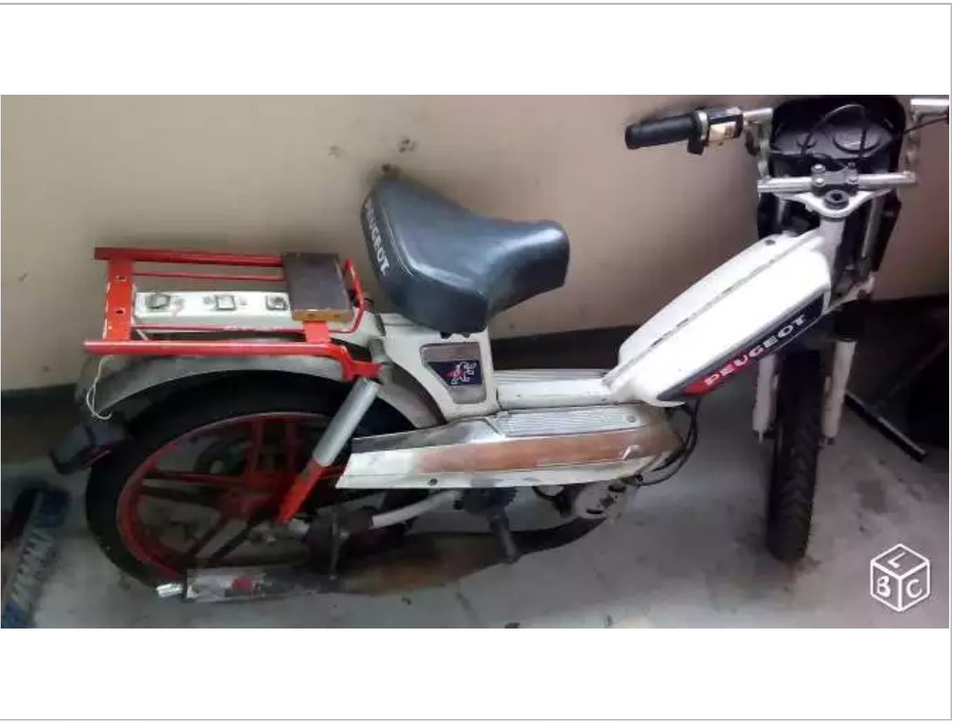

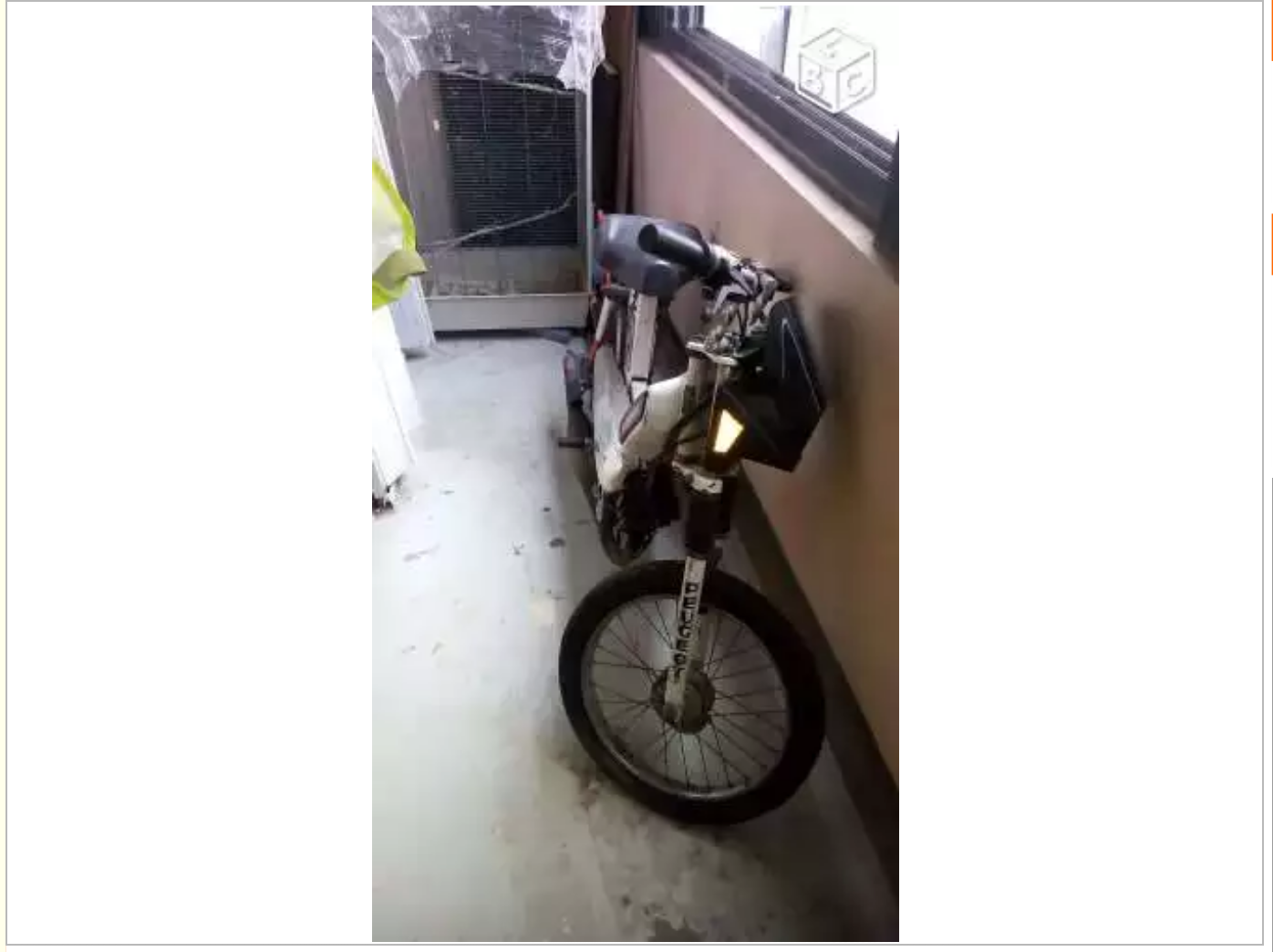

Junk_jin Posté(e) le 30 août 2015 Signaler Posté(e) le 30 août 2015 Bonjour,Alors voilà, j'ai comme projet l'achat d'une 103 trouvée sur le bon coin à bas prix. Ce sera mon premier deux roues.Le propriétaire du véhicule n'est pas un connaisseur et est incapable d'identifier le modèle précis de son véhicule. Le reconnaissez vous?Merci.
0 chagre Posté(e) le 11 septembre 2015 Signaler Posté(e) le 11 septembre 2015 Salut!c'est un 103 sp, l'ancetre du spx qui a lui un allumage electronique et un démarrage au kick!pour changer les pieces que tu a enoncée, tu peux compter 20/40€!après regle aussi ton variateur plus que le carburateur pour l'accélération!toute les pieces des 103 sont adaptable hormis, vilebrequin, variateur, support moteur et embrayage du rcx/spx qui sont different par expérience, je t'invite a remplacer, suspension, fourche et pneu en fonction de l'etat, l'origine a ce niveau la est très dangereux de plus je te conseil de la démonter entierement (c'est très simple sur un 103) pour un gros nettoyage en profondeur et remontage, comme ca en plus tu connaitra ton engin tchuss!
0 beerus sama Posté(e) le 30 août 2015 Signaler Posté(e) le 30 août 2015 Bonjour,Alors voilà, j'ai comme projet l'achat d'une 103 trouvée sur le bon coin à bas prix. Ce sera mon premier deux roues.Le propriétaire du véhicule n'est pas un connaisseur et est incapable d'identifier le modèle précis de son véhicule. Le reconnaissez vous?Merci.salut pour moi sais la 103 spx
0 Junk_jin Posté(e) le 30 août 2015 Auteur Signaler Posté(e) le 30 août 2015 D'accord, merci et vous pensez que ses pièces détachées sont encore trouvable ou trop ancien ?
0 beerus sama Posté(e) le 30 août 2015 Signaler Posté(e) le 30 août 2015 Oui sa ce trouve toujours les pièces c les même pièces que les 103 vogue ( même moteur etc )
0 Junk_jin Posté(e) le 31 août 2015 Auteur Signaler Posté(e) le 31 août 2015 Ok ça marche merci beaucoup.je suis passé la voir tout à l'heure, prendre quelques photos ...Pas mal de choses à remettre en état:_ 2 câbles de freinage à acheter et installer_ câble starter aussi _ réglage au niveau du carburateur pour l'accélération_ béquilles latérales à installé _ guidon à rénover ou carrément changerJ'espère que les repa me reviendront à moins de 300e
