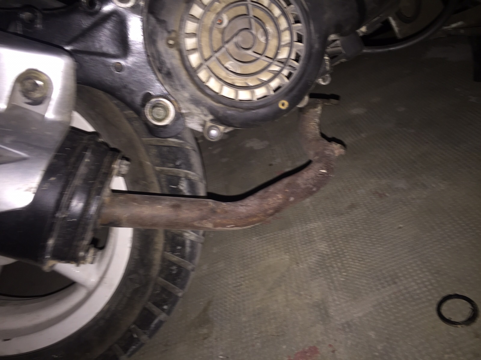

NasBinks Posté(e) le 30 septembre 2015 Signaler Posté(e) le 30 septembre 2015 Bonjour tout le monde, j'ai récemment acheté un TNT GRIDO 2T mais le souci c'est que je voudrais changer le pot mais je ne sais pas qu'esqui va dessus parce que il roule à 45-50 et j'aimerais rouler un peu plus vite
1 krisdu14 Posté(e) le 30 septembre 2015 Signaler Posté(e) le 30 septembre 2015 salut alors comme pot tu peux mettre tout ce qui va sur keeway ,nitro ,ovetto .mai si tu roule que a 45 50 ce que ta pas débrider le variateur ? 2
0 NasBinks Posté(e) le 30 septembre 2015 Auteur Signaler Posté(e) le 30 septembre 2015 Je les ramener chez un mec il m'a dis qu'il était déjà débrider au variateur et qu'il fallait changer le pot et le cdi J'ai acheté ce pot il rentre pas
0 krisdu14 Posté(e) le 30 septembre 2015 Signaler Posté(e) le 30 septembre 2015 ba normalement un scooter débrider roule au moins a 60 compteur scoot.ha bizar sa

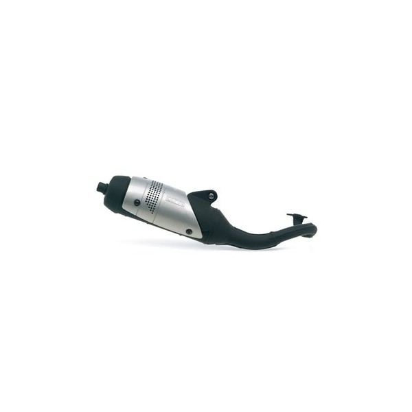

0 Eroan Posté(e) le 30 septembre 2015 Signaler Posté(e) le 30 septembre 2015 Sito Plus, très bon choix. C'est le modèle pour quel scooter ?
0 NasBinks Posté(e) le 30 septembre 2015 Auteur Signaler Posté(e) le 30 septembre 2015 C'est un TNT Grido 50 2010
0 ninodu10150 Posté(e) le 2 octobre 2015 Signaler Posté(e) le 2 octobre 2015 Sito Plus, très bon choix. C'est le modèle pour quel scooter ?c' est un touring sur la photo pas un sito plus.. nas je t' ai dis change ton coude d' échappement par un naraku pour keeway sur maxiscoot. en plus t' as confirmation que les pots keeway sont les mêmes.. j' avais un keeway hurricane et comme toi quand j' ai débridé le variateur je n ai rien gagné simplement parceque c' est le diametre du colecteur d' échappement qui bride sur ce type de scoot. j' avais mis un pot de nitro d' origine débridé ça a tout changé. 75 je prenais compteur scoot
