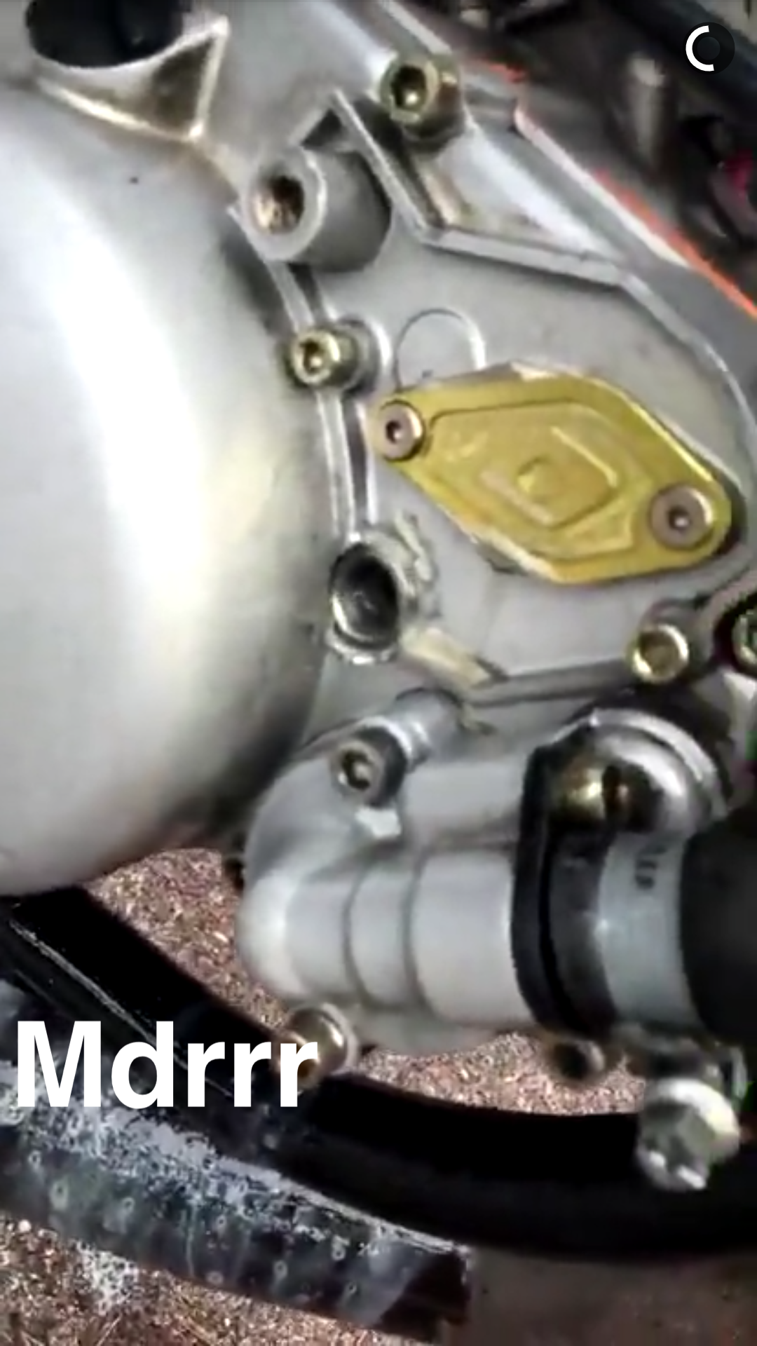

Leireix Posté(e) le 1 octobre 2015 Signaler Partager Posté(e) le 1 octobre 2015 Bonjour à tous,Alors j'ai monté ma moto tout aller bien etc... et la en roulant je me suis rendu compte que j'avais le carter troué (creusé) par le boulon du vilebrequin (côté embrayage évidement) alors que je l'avais vraiment serrer comme un fou, je pouvais pas serrer plus..Bon la pour le moment j'ai changé de carter et j'ai tout bien remis et tout fonctionne mais je voudrais savoir si c'est normal, et si ca pourrais arriver de nouveau ou non? Je vous rappel que j'ai hyper bien serrer le boulon je ne pouvais pas serrer plus..Merci de votre aide et bonne soirée. Lien vers le commentaire Partager sur d’autres sites More sharing options...
