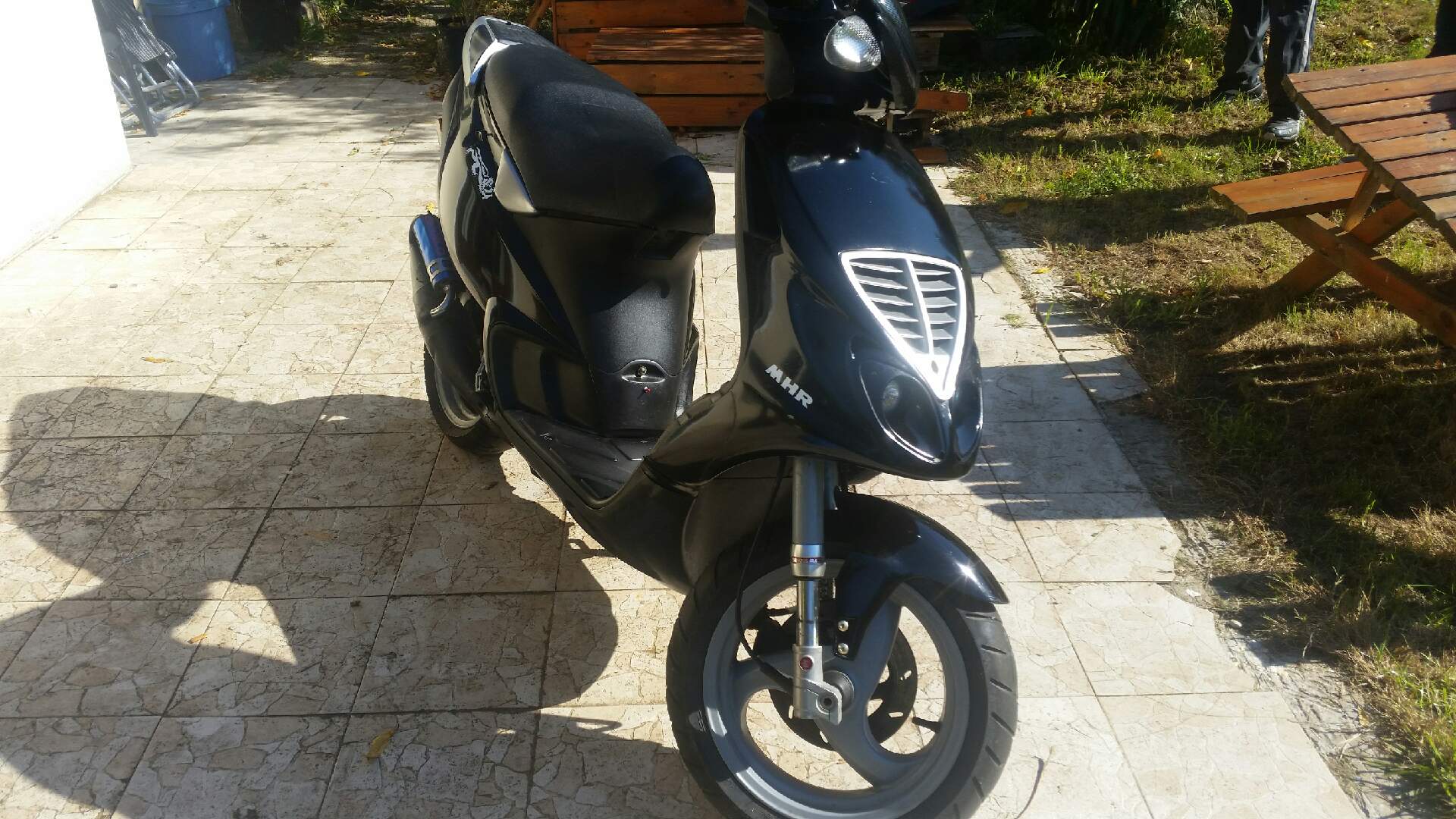

Salut, voilà je viens de faire l'acquisition d'un Piaggio nrg mc2 extrême. Le problème et que le scoot est rester à l'arrêt 1ans , forcément il démarre pas je pensé qu'un bon nettoyage carburateur + vidange et ce partie et non  il n'y a pas d'étincelles qui ce produit quand je krick je vérifie l'allumage et je voie un mvt rotor externe mais lequel???  ( le rotor n'a pas de cran pour le calage) est t'il possible que la bobine crame alors que le scoot et immobilisée ? Je met une photo  ça aideras peut être à identifier le modèle.

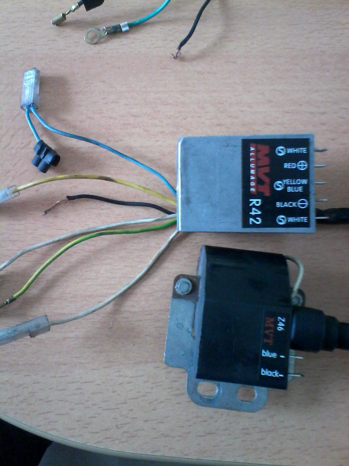

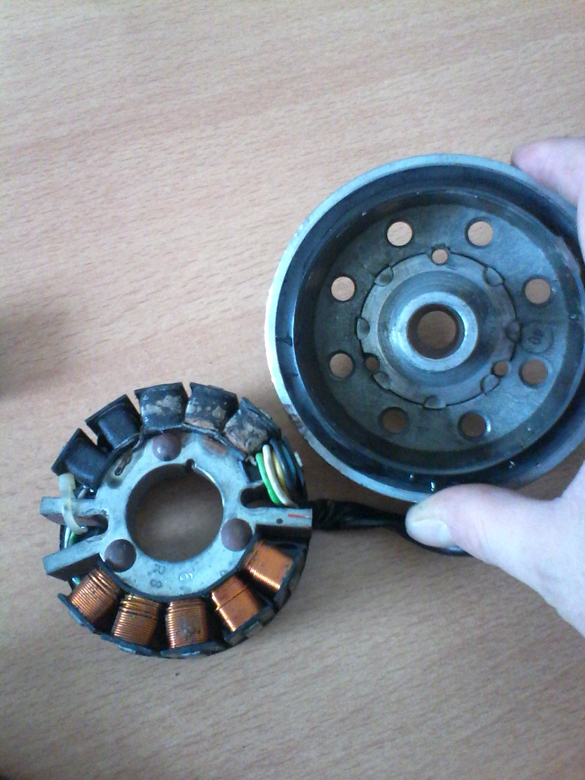

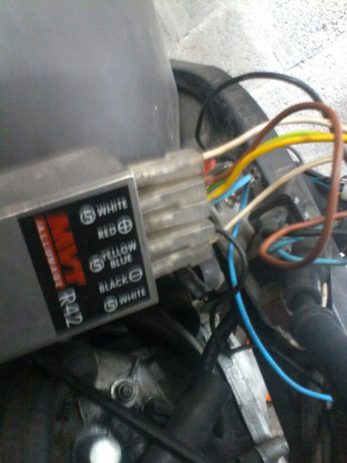

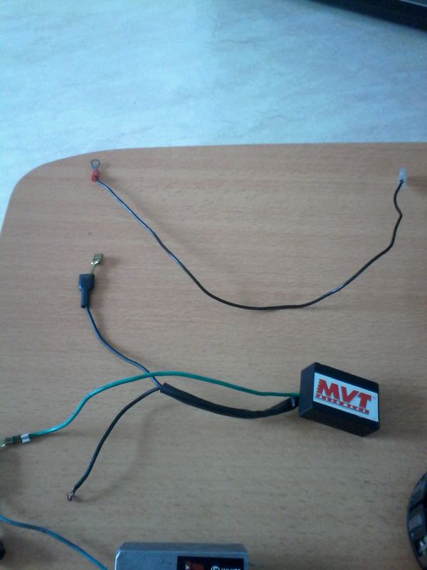

Donc voilà batterie changer, rien y fait toujours pas de jus.... J'ai tout enlever j'ai fait quelques photos propre donner vos avis.
Une chose que j'ai remarqué sur le module r42 c'est marquer: red + mais de mon faisceau aucun fil rouge voyez par vous même .
en montage d'allumage je mi conais pas trop donc la ça va être dur de taider il est peut être mort
vue l'état je me demande si il fonctionne toujours
