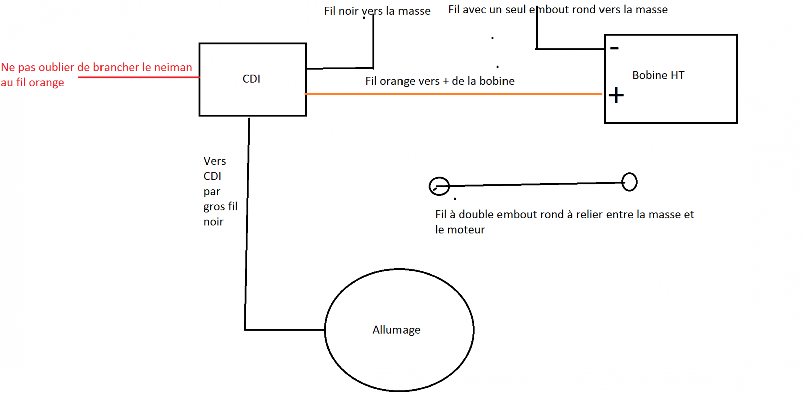

0 Leireix Posté(e) le 14 octobre 2015 Auteur Signaler Partager Posté(e) le 14 octobre 2015 (modifié) Est-ce que ces branchement sont corrects selon vous?Cet allumage on dois le caller à 3.3? ou je me trompe? Modifié le 14 octobre 2015 par Leireix Lien vers le commentaire Partager sur d’autres sites More sharing options...
