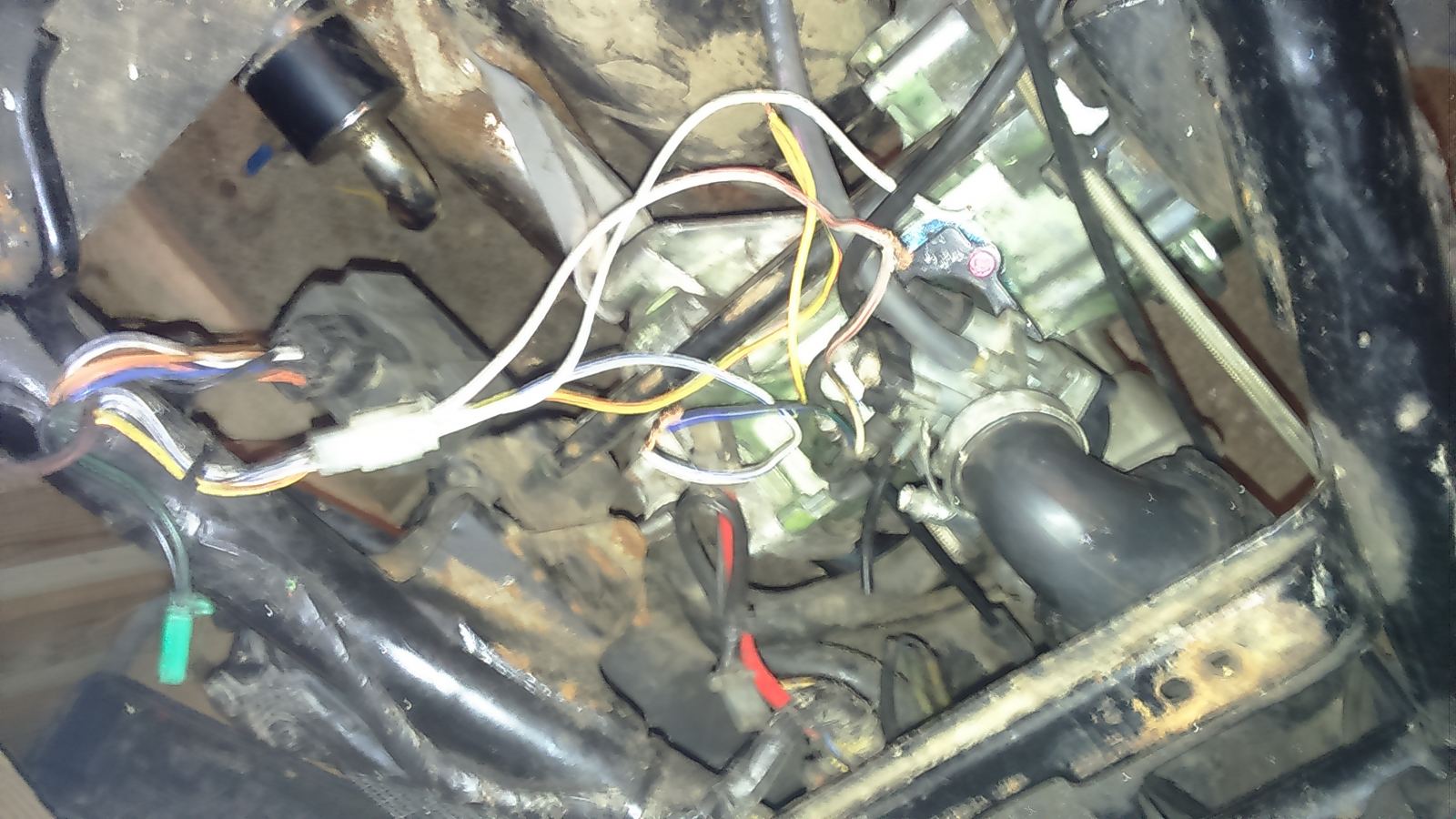

jéjé54 Posté(e) le 10 décembre 2015 Signaler Posté(e) le 10 décembre 2015 bonsoir a tous j'ai un problème avec mon scoot aerox le problème est que je n ai pas d étincelle a la bougie j'ai 3 fil qui sorte de l allumage 1 bleue et blanc 1rouge et blanc et 1 jaune et rouge est ce que c'est asser pouravoir de l étincelle ? si quelqu un pourrait m aider ce serait gentil merci d avance
0 fred82000 Posté(e) le 10 décembre 2015 Signaler Posté(e) le 10 décembre 2015 salut tu es pas du bon cotes c'est cotes électrique que tu auré du crér ton sujet mais pas grave il poura être déplacer et pour ton souci ton allumage et brancher ou pas ?
0 spitro62 Posté(e) le 10 décembre 2015 Signaler Posté(e) le 10 décembre 2015 Quel année ton nitro , allumage origine ou non ? C'est un allumage que tu vient de monter ou ti à u le scoot avec ke soucis d'allumage ? Peut tu faire une photo des prise électrique de l'allumage ? Sa m'aidera à t'orienter vers une résolution dû soucis
0 maverick406 Posté(e) le 11 décembre 2015 Signaler Posté(e) le 11 décembre 2015 ça peut aussi venir de ta bobine, si je me souvient bien pour vérifier, il faut regarder les tensions avec un petit boitié dont j'ai oublié le nom. Bonne chance !
0 jéjé54 Posté(e) le 11 décembre 2015 Auteur Signaler Posté(e) le 11 décembre 2015 Bonjour c'est un 2006et je l'ai eu comme il est pour le moment le gars M avait dit qu'il manquait le variateur donc j'ai remis un nouveau. Est-ce que je dois mètre une batterie pour avoir de l étincelle ? Je vais prendre une photo pour la mettre sur le site Voilà 2;3 photo
0 spitro62 Posté(e) le 11 décembre 2015 Signaler Posté(e) le 11 décembre 2015 Je vois pas grand chose sur la photo . Mais le câblage à l'air d'être correct , essaie effectivement avec une batterie chargée ça pourrait peut être être sa , je regarderai demain combien de fils et quel code couleur j'ai sur mon faisseau de nitro de 2007 qui traîne
0 jéjé54 Posté(e) le 12 décembre 2015 Auteur Signaler Posté(e) le 12 décembre 2015 A OK merci beaucoup c'est sympa
0 fred82000 Posté(e) le 12 décembre 2015 Signaler Posté(e) le 12 décembre 2015 il y a 10 heures, jéjé54 a dit : A OK merci beaucoup c'est sympa ton cablage et bon pour moi sois tu a ta bobine ht de morte sois ton stator ou cdi et tes masse son bien brancher
