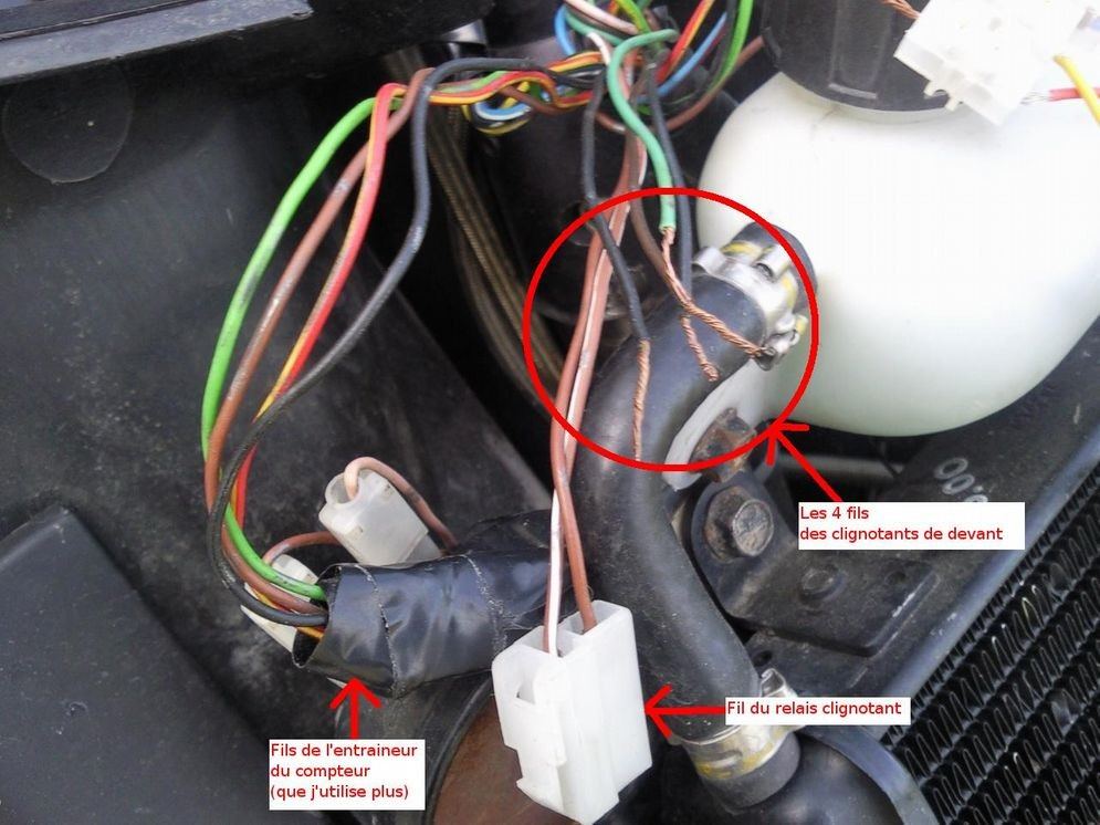

Bonjour voilà j'ai le compteur koso db-01r  pour mon nitro de 2006 il fonctionne très bien mais j'aimerais brancher les tour minute mais je ne sais pas.comment brancher cela, il y avais un tutoriel sur ce.forum je m'en suis servie pour le monter mais il n'a pas fait ce câblage..
Et j'ai un problème aussi pour la jauge à essence ça me.dit que j'ai presque plus d'essence sa reste comme sa tout le temps.. Merci à vous de m'aider pour ce petit soucis. :)
Donc j'ai juste à brancher par exemple le fil clignotant droit de faisceau koso à la grosse fiche bleu qui se brancher sur le compteur d'origine? Donc à ne pas brancher avec le commodo ou autre?
Car j'ai fait un branchement sans clignotant pour voir si le voyant fonctionner et il rester tout le.temps allumer

ton compteur doit être raccorder a la fiche compteur sur le faisceau en photo que je t ai mis plus haut rien de plus après je me doute qu il va faloir bricoler un peu et racorder les fils mais la j'ai un doute sur ton cablage tu peux me mettre une photo de ton raccordement stp
Oui la ok dacord j avais pas compris
donc ton compteur koso relier a ta fiche bleu compteur faisceau nitro
ensuite tes cosse clignotant relier a tes cosse faisceau
rien de plus le compteur reste cablé SEUL
au faisceau tu ne branche rien d autre sur le compteur koso
tu me suit ?

dans tous les cas si je dit pas de betise tu te retrouvera avec 2 noir et 2 autre couleurs
chaque noir va pour un a gauche pour l autre a droite ensuite tu test les 2 autre couleur a droite ou a gauche pour l un et l autre
Modifié par thierryt
Tiens une image choper sur le net avec les 4 fils clignotant
donc 1 noir a droite et 1 noire a gauche
ensuite tu test
tu mets le clignotant gauche avec ton bouton tu branche le marron a gauche si rien ne se passe c'est que c était le vert et la logiquement sa clignotera

Pour être sûr de mois par exemple il y a file clignotant gauche du koso je le m'es avec file du clignotant gauche de fiche bleu et il restera un autre file du faisceau qui correspondra au clignotant gauche à brancher sur mon clignotant avec un noir c'est bien sa?
Non du tous comme je te lai dit plus haut les 4 fils que tu risque de retrouver noir/vert et noir/marron se branche au clignotant de guidon rien de plus ton compteur affichera le voyant clignotant lui même (par une redirection dans le faisceau du nitro en gros ) ne va pas me brancher tes clignotant en direct sur le compteur hin

Salut en fait je crois que tu confond un peu les chose ou alors on c'est mal compris
donc effectivement oui tu a des fils du faisceau compteur pour les clignotant mais juste pour le voyant du compteur
les câble de ton compteur vont sur ta fiche bleu uniquement
pour les clignotant du guidon se sont les câble que je t ai donner plus haut rien de plus
Yop non tu te complique la vie lol
les 4 fils que je t ai montrer plus haut vont sur les clignotant du guidon rien d autre
et les fils du compteur vont sur la fiche bleu
et dernier recourt si ton compteur marche pas passe sur un koso gp style nitro
c'est de la balle comme compteur et rien a modifier plug en play
bonne journee
Tu sait même sans la fiche il te reste les couleur des fils et si tu a suivi le tutoriel que tu citer plus haut il y a pas de raison que sa ne fonctionne pas et pour la jauge justement tu as pris quelle couleur de fils exactement ?
