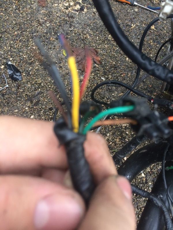

Bonjour voilà j'ai le compteur koso db-01r  pour mon nitro de 2006 il fonctionne très bien mais j'aimerais brancher les tour minute mais je ne sais pas.comment brancher cela, il y avais un tutoriel sur ce.forum je m'en suis servie pour le monter mais il n'a pas fait ce câblage..
Et j'ai un problème aussi pour la jauge à essence ça me.dit que j'ai presque plus d'essence sa reste comme sa tout le temps.. Merci à vous de m'aider pour ce petit soucis. :)
c'est tout con la ou il y avait ta fiche bleu ta toute une serie de fils qui sorte du même endroit tu prend les couleur de chaque fils et c'est bon le seul fil que tu ne branchera pas c'est un rouge et jaune car c'est ta sonde de t emperature

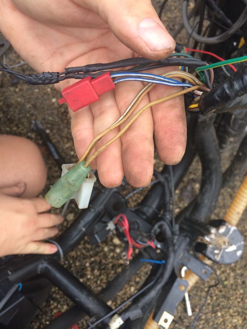

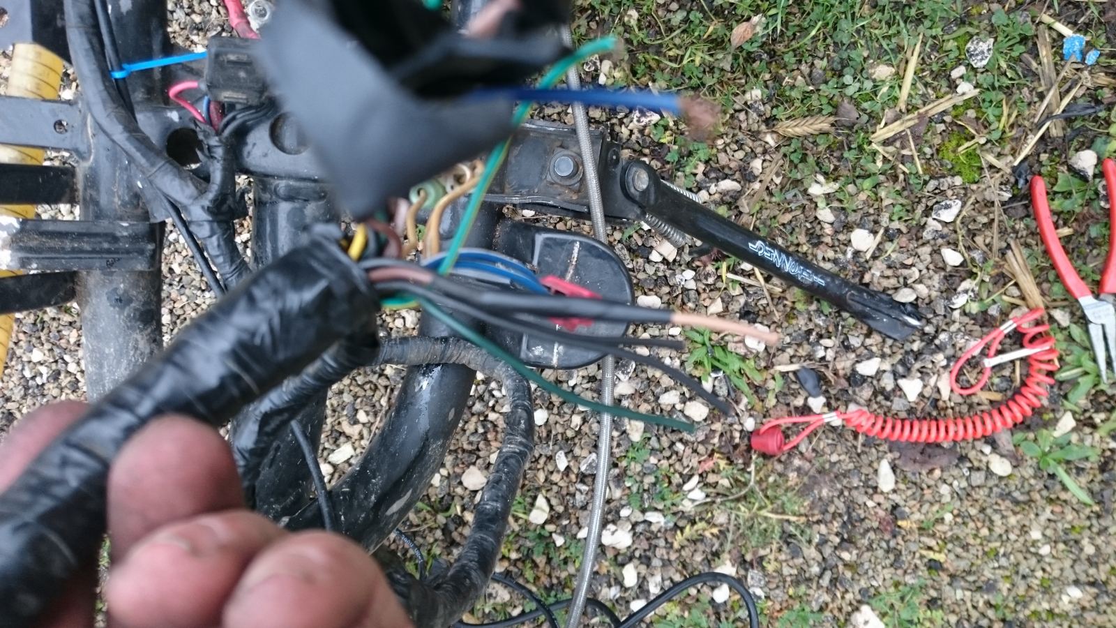

J'ai des nouvelle j'ai démonter tout mon scoot les tour minutes c'est bon sa marche niquel je t'en remercie j'ai fais des photo du faisceau qui es en mauvais état mais fonctionne niquel je vais le refaire proprement cette après midi alors la photo pas flou c'est ce.que j'ai et l'autre c'est.la fiche bleu qui étais avant donc je vois pas pour les clignotant.. Pis après c'est que la cosse pour le commodo

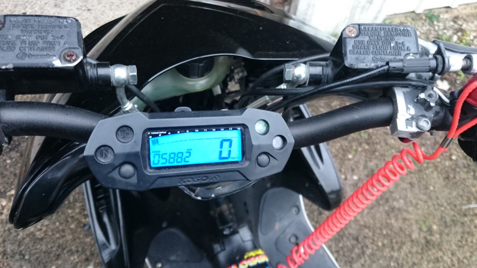

Merci beaucoup! aussi c'est l'ancien proprio qui la mis dans cette état je l'es refait! Voilà une photo du compteur avec tour minute,  et j'ai trouver les clignotant

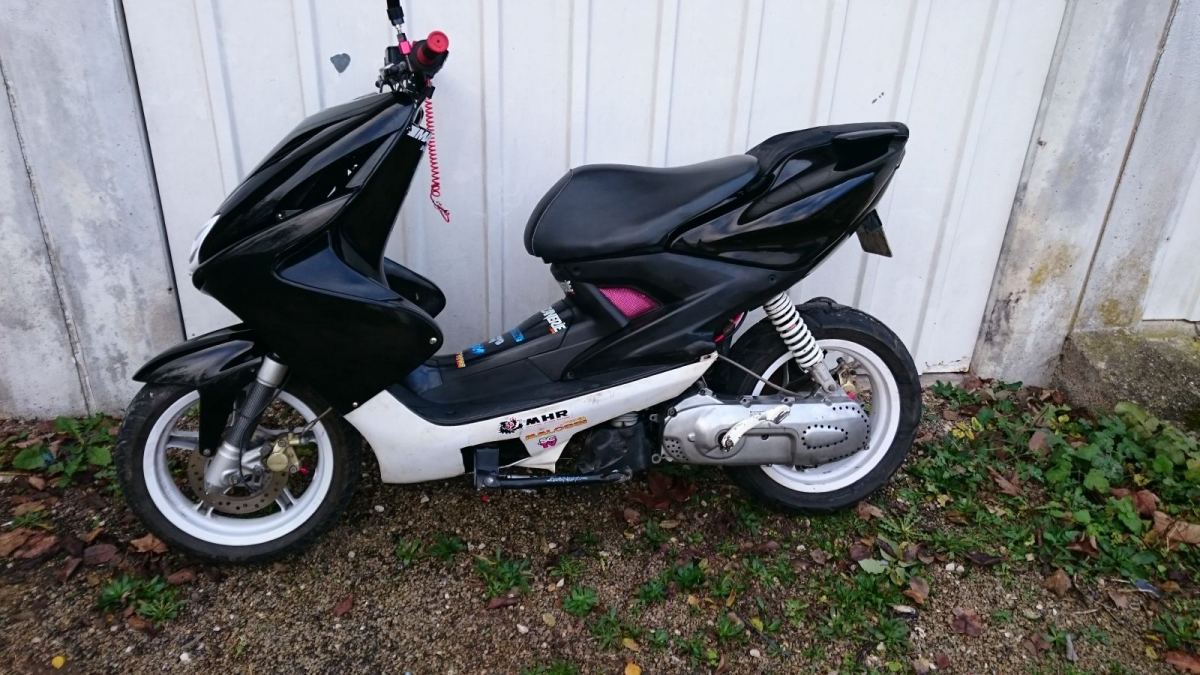

Voilà mon nitro bien propre demain montage du guidon et potence naked :)
