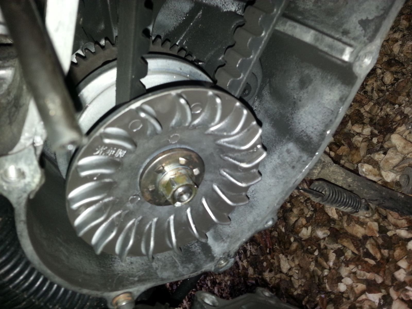

Je cherche la bride de mon variateur et JSP ou elle est avez vous des photos ou autre

Jvoulais savoir où elle se trouvait derrière le variateur nan ?
il y a 3 heures, fred82000 a dit :
elle et devans le variateur c'est une bague a enlever
C impossible jlai jamais enlever et yen a pas

au pire fait nous quelque photo voir ton carburateur comment il est
