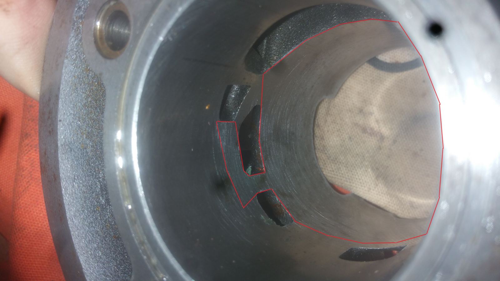

J'ai un kit 80 Polini fonte qui a rouillé sur la moitié de la chemise (toute la partie basse du cylindre en dessous des lumiéres) à cause d'un mauvais stockage, il na jamais tourné, et je voudrai le monté.
J'ai mis de la WD-40 et passé légèrement du papier à poncé ça a enlevé la rouille, c'est lisse le piston passe sans forcé
Je voudrais savoir si le cylindre perdra un peu de perf?

Pour le grain il me semble que c'était du 150 ou 180 je sais plus (je sais j'aurais du le faire avec du beaucoup plus fin)
Sur la photo on vois bien ou j'ai poncé  (j avais mis le flash donc sa accentue un peu) mais on ne sent aucune rayure à la main le piston coulisse bien avec les segment .

Le mieux c'est de tester, ça ne bousillera pas le moteur puisque le piston passe sans toucher, mais tu pourrais perdre en compression et en performances si tu as attaqué le nikasil.
Vas-y doucement si ça tourne, va falloir faire un bon rodage là, car il y a quand même de sacrées micro-aspérités !
Moi perso j'aurais fait un déglaçage très légé chez un pro, perso moi ça me coûte 10€, sa aurait enlevé la rouille, refait les stries de lubrification proprement.
Là si tu as trop insisté tu as très bien pu ovaliser le cylindre ..
