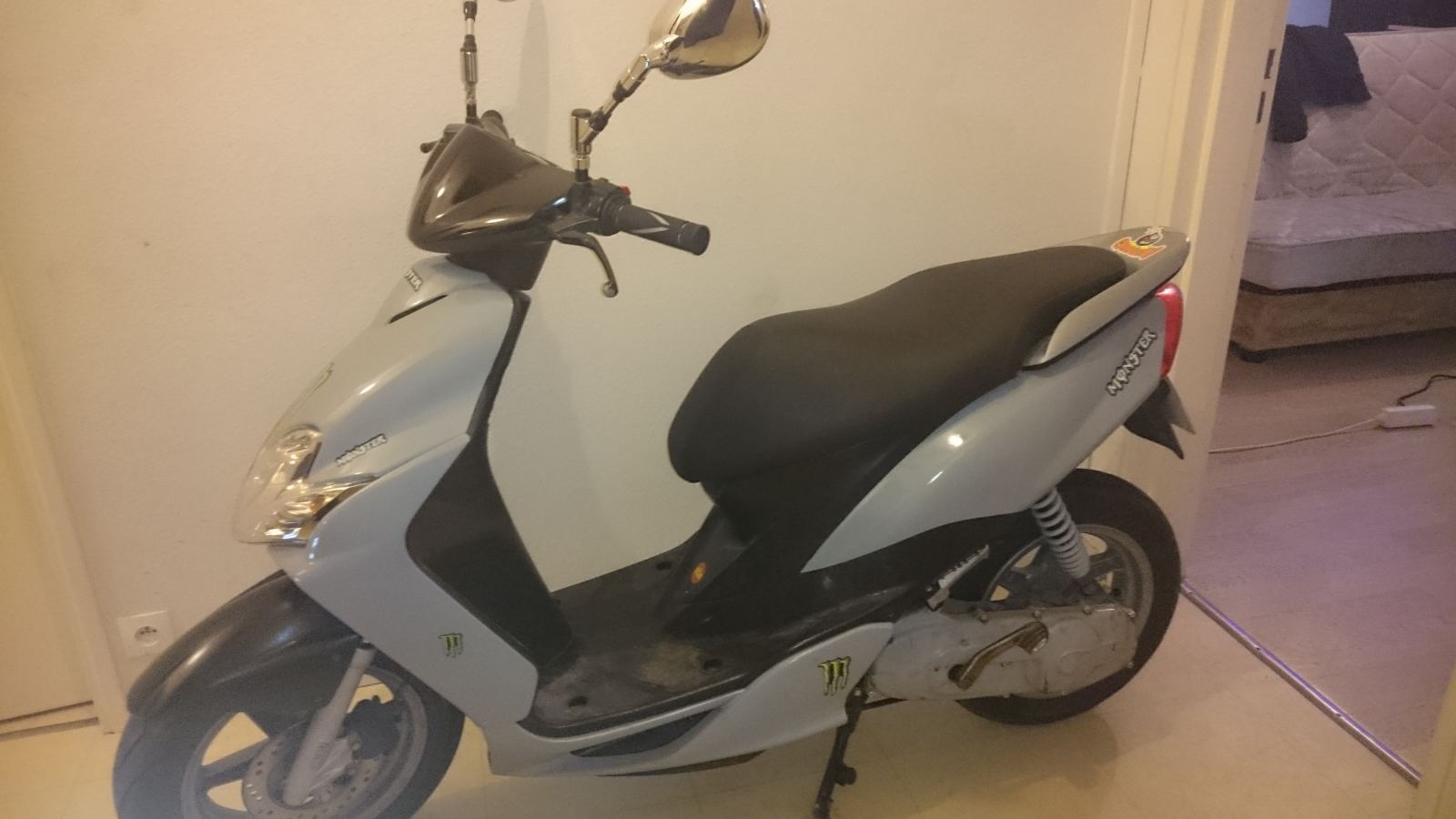

Bonjour à tous j'ai besoin de vos expériences j aimerais donc débrider mon scooter pour le moment je n et débrider que la variateur et je monte à 58 durement voilà la configuration actuelle avec les réglage de l ancien propriétaire car je vient a peine de l acheter
carburateur de 12 dell'horto je crois gicleur principal augmenté de 5 points donc 72,5.
variateur d'origine avec joue fixe Malossi

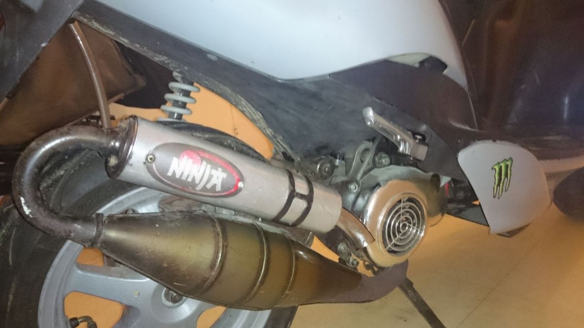

 galet  de 5,5g et pot Ninja alors que pouvez vous me conseiller j aimerais pouvoir monter à 80 merci d avance ^^

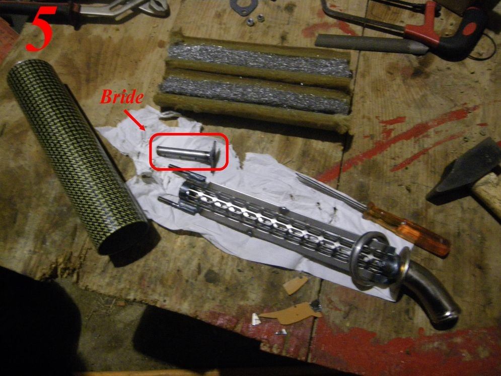

salut. quel pot ninja as tu ? type origine ou detente ? au pire met une photo de ton pot. à mon avis ton pot et tout simplement bridé, il faut que tu le démonte et que tu regarde côté cylindre si t' as encore la bride.
merci de me répondre voici des photos
le pot je suis pas sur je dirait un   vector SONIC SPEEDFIGHT

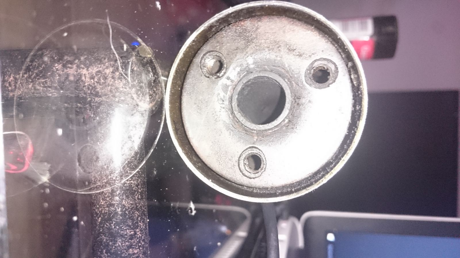

avec un pote on a regarder a l entree et a la sortie du pot et on a rien trouver .
oki merci je suis entrain d essayer de l enlever je jalere vous êtes sympa de m aider
c normal que j arrive pas a sortir le truc en tiran par on va dire le sisi lol
j aarive pas a l enlever je sort 2cm maximum avec le tournevis plas je sent un truc dur au milieu de la cartouche je fais toute ma force sa veut pas venir

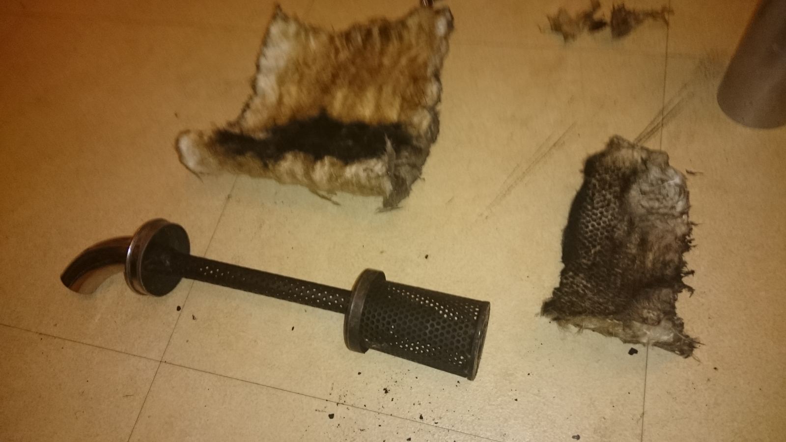

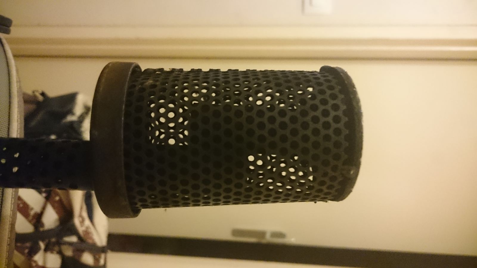

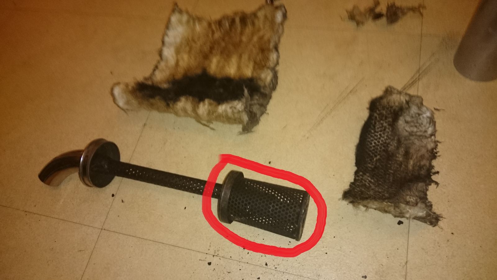

c bon j'ai reussi voilà le resultat sa m aide pas beaucoup c pas comme l image
mdr j'ai un pote qui pourra me le faire demain merci pour les astuce maintenant question teknique je voit pas ce qui fait que lette bride ralentie lec scoooter ?
et pence tu que en fesant sa ça va considerablement augmenter ma vitesse sachant que je roule a 55 km

la c'est ta sortie de gaz qui est ralentie donc le rendement de ton moteur est pas optimal .....ont avais les même bride y a plus de 25 ans sur nos 103 peug je sais de quoi je parle la mdr
en même temps rachète de l'isolant pour ta cartouche.
