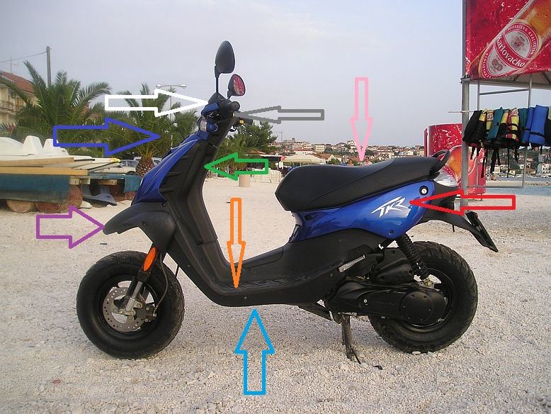

Ricardocastro Posté(e) le 30 janvier 2016 Signaler Posté(e) le 30 janvier 2016 Bonjour je veux savoir dans quelle ordre remonter les carnages d'un peugeot trekker car il est démonter mais ca n'a pas été fait par ma personne merci c'est urgent
1 Jacques1974 Posté(e) le 31 janvier 2016 Signaler Posté(e) le 31 janvier 2016 1.orange 2 vert 3 bleu clair 4 violet 5 gris 6 bleu foncé 7 blanc 8 rose 9 rouge 1
0 fred82000 Posté(e) le 30 janvier 2016 Signaler Posté(e) le 30 janvier 2016 j'ai jamais démonter les carénage d'un trekker mais @ethan26011974 il doit savoir lui il en a un
0 Eroan Posté(e) le 31 janvier 2016 Signaler Posté(e) le 31 janvier 2016 il y a 1 heure, ethan26011974 a dit : 1.orange 2 vert 3 bleu clair 4 violet 5 gris 6 bleu foncé 7 blanc 8 rose 9 rouge Quelle efficacité ! En gros si tu ne fais pas dans cet ordre ça s'emboîtera mal c'est ça ?
0 Jacques1974 Posté(e) le 31 janvier 2016 Signaler Posté(e) le 31 janvier 2016 (modifié) non tu peux mais des fois tu galère mdr Modifié le 31 janvier 2016 par ethan26011974 1
