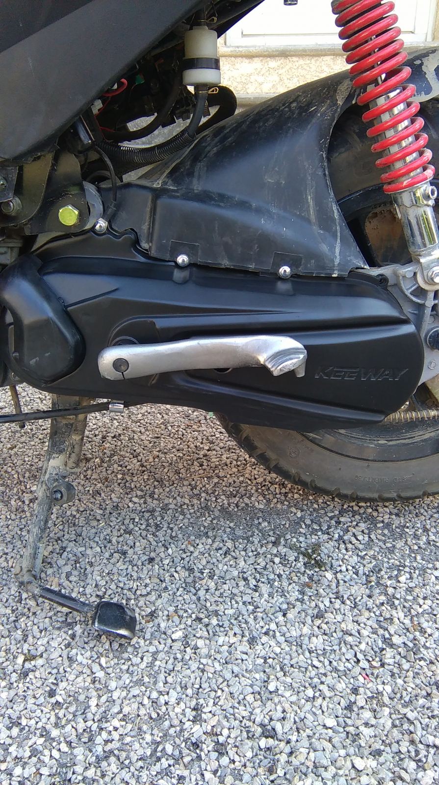

Keewaytunning Posté(e) le 15 mars 2016 Auteur Signaler Partager Posté(e) le 15 mars 2016 J'ai pas pris haute température j'ai poncer bomber et vernis depuis 7h foto ce soir Lien vers le commentaire Partager sur d’autres sites More sharing options...
Keewaytunning Posté(e) le 15 mars 2016 Auteur Signaler Partager Posté(e) le 15 mars 2016 Lien vers le commentaire Partager sur d’autres sites More sharing options...
krisdu14 Posté(e) le 15 mars 2016 Signaler Partager Posté(e) le 15 mars 2016 Propre toussa c'est top Lien vers le commentaire Partager sur d’autres sites More sharing options...

Keewaytunning Posté(e) le 15 mars 2016 Auteur Signaler Partager Posté(e) le 15 mars 2016 Vous savez sur un keeway les béquilles latérales sont à retour auto en gros si on bouge le scoot elle revient direct comment faire pour quelle ne revienne pas qu'elle soit comme un béquilles de moto ?? Lien vers le commentaire Partager sur d’autres sites More sharing options...
kyo2000 Posté(e) le 15 mars 2016 Signaler Partager Posté(e) le 15 mars 2016 la changer je suppose . Sinon , pas mal ton carter, c 'est propre Lien vers le commentaire Partager sur d’autres sites More sharing options...

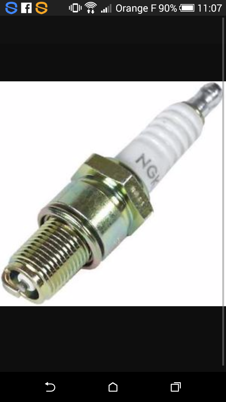

Keewaytunning Posté(e) le 16 mars 2016 Auteur Signaler Partager Posté(e) le 16 mars 2016 C ou que je dois voir si elle est noir ou pas au cul (au filetage) ou du côté blanc? Y a t'il un réducteur au carburateur ?? Lien vers le commentaire Partager sur d’autres sites More sharing options...
krisdu14 Posté(e) le 16 mars 2016 Signaler Partager Posté(e) le 16 mars 2016 Au bou de la bougie juste avant le filetage en gro ce qui rentre dans le cylindre.si c'est noir trop riche si c'est blanc trop pauvre. Blanc : augmente le gicleur de +5 Noir :desen le gicleur de -5 Comment réducteur de carburateur? Lien vers le commentaire Partager sur d’autres sites More sharing options...
