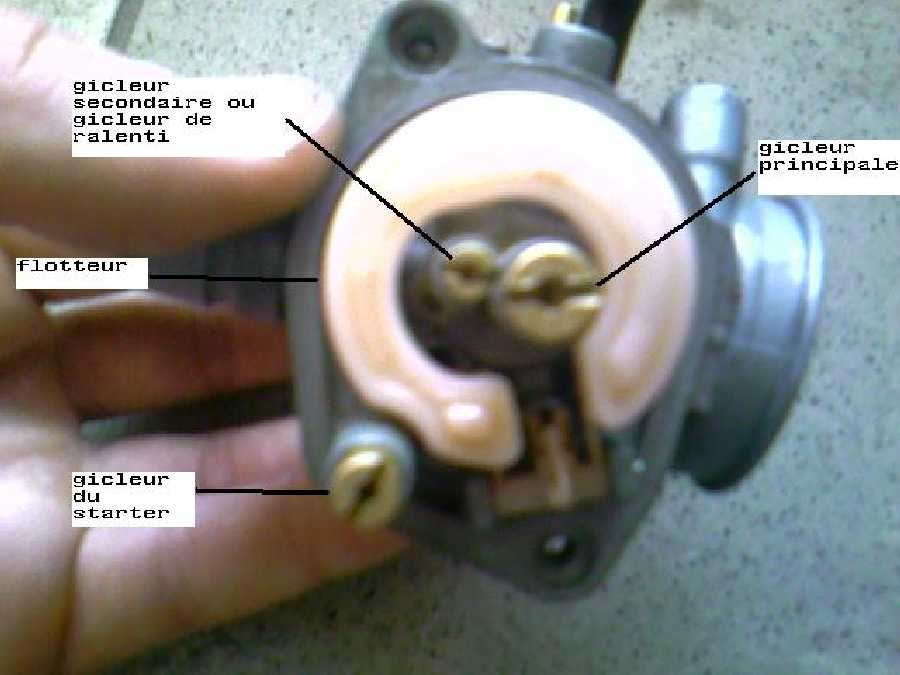

Keewaytunning Posté(e) le 16 mars 2016 Auteur Signaler Partager Posté(e) le 16 mars 2016 Mon cylindre à 3800km Kris tu peux m'envoyer une foto ou est le gicleur principal sur keeway Lien vers le commentaire Partager sur d’autres sites More sharing options...
krisdu14 Posté(e) le 16 mars 2016 Signaler Partager Posté(e) le 16 mars 2016 Voilà pour toi tu peux pas le loupé ce le plus gro. Tudéfait ton carburateur avant tu retire toute les durite. Et FAI gaf de l'essence serra dans la cuve. En suite tu le retourne et ta 4 visse a devisé a la cuve et apre tu te retrouve deven ton gicleur .surtout fait gaffe a ne pas perdre de petite pièce .PPrévoi gicleur de 70 72 75 et 78 Lien vers le commentaire Partager sur d’autres sites More sharing options...

Keewaytunning Posté(e) le 16 mars 2016 Auteur Signaler Partager Posté(e) le 16 mars 2016 CCombien ça coûte des gicleur Si ma bougie est noir j'augmente ?? Vous pouvez me dire les code couleur ??? Lien vers le commentaire Partager sur d’autres sites More sharing options...
krisdu14 Posté(e) le 16 mars 2016 Signaler Partager Posté(e) le 16 mars 2016 sa coûte même pas 2 euro 1 gicleur.s Bout noir desen de -5 Bout blancaugmente de +5 Le gicleur Lien vers le commentaire Partager sur d’autres sites More sharing options...
Keewaytunning Posté(e) le 16 mars 2016 Auteur Signaler Partager Posté(e) le 16 mars 2016 Dernière question et à 15 je vais acheter gicleur principal suis je vraiment obligé de démonté carburateur ?? Lien vers le commentaire Partager sur d’autres sites More sharing options...
krisdu14 Posté(e) le 16 mars 2016 Signaler Partager Posté(e) le 16 mars 2016 Oui ta pas le choix Lien vers le commentaire Partager sur d’autres sites More sharing options...
Keewaytunning Posté(e) le 16 mars 2016 Auteur Signaler Partager Posté(e) le 16 mars 2016 Kris je te kiffe putain trop Dr patate 60 et encore je pouvez bougie couleur brique au top 1 Lien vers le commentaire Partager sur d’autres sites More sharing options...
