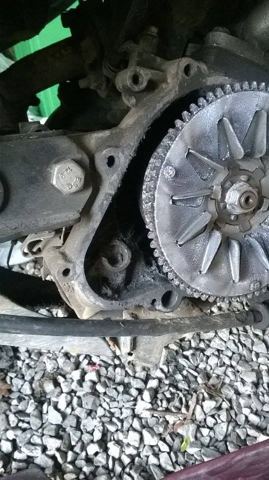

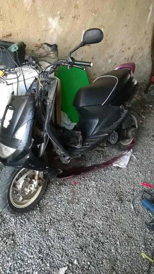

Western Posté(e) le 28 février 2016 Signaler Posté(e) le 28 février 2016 bonjour, J'aurais besoin de conseils mis connaissent rien en scooter pièce ect... j'ai acheté un scooter pour 100e il il y a quel que jours a un ami il avez quel que réparation comme frein phare et il avez du mal a avancer, on a démonter quel que partie quel que phares marche en remettent les filles mais en démontent la partie ou se trouve le variateur on à vue ( je ne connais pas la pièce qui se trouve a gauche comme sur la photo ) on a enlever la pièce et cetter casser comme sur la photo j'ai toujours la pièce qui va a cette endroit donc j'aimerais savoir si sa coûte chère a réparé et j'aimerai savoir combien je pourrai en tiré si je le vend pour pièce sachant que le scooter démarre au car de tour avec carte grise ect... ( je pouvez rouler avec sans problème mais je préféré le revendre a quel q'un qui pourra le réparé et rouler avec pour moi trop de chose à faire réparé )

dada65 Posté(e) le 3 mars 2016 Signaler Posté(e) le 3 mars 2016 Le 28/2/2016 at 13:59, Western a dit : bonjour, J'aurais besoin de conseils mis connaissent rien en scooter pièce ect... j'ai acheté un scooter pour 100e il il y a quel que jours a un ami il avez quel que réparation comme frein phare et il avez du mal a avancer, on a démonter quel que partie quel que phares marche en remettent les filles mais en démontent la partie ou se trouve le variateur on à vue ( je ne connais pas la pièce qui se trouve a gauche comme sur la photo ) on a enlever la pièce et cetter casser comme sur la photo j'ai toujours la pièce qui va a cette endroit donc j'aimerais savoir si sa coûte chère a réparé et j'aimerai savoir combien je pourrai en tiré si je le vend pour pièce sachant que le scooter démarre au car de tour avec carte grise ect... ( je pouvez rouler avec sans problème mais je préféré le revendre a quel q'un qui pourra le réparé et rouler avec pour moi trop de chose à faire réparé ) la ou c'est casser c'est pour entrennais le démarreur et aussi qaund tu kick muhh sa sant le caca tout sa... si ta cet partie de casser tu pourra jamais le démarrer ce qui va la ou c'est casser c est sa

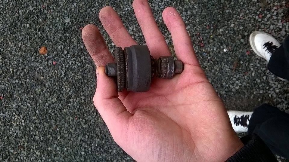

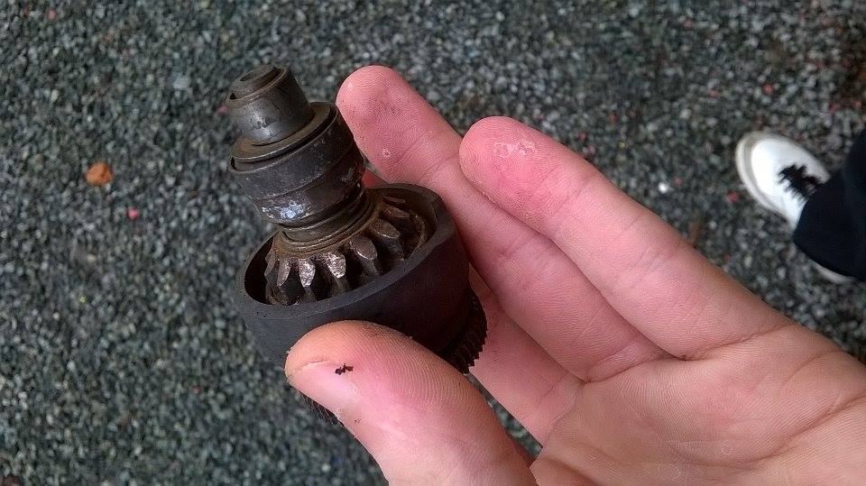

Western Posté(e) le 3 mars 2016 Auteur Signaler Posté(e) le 3 mars 2016 bonjour, alors non cette pièce n'es pas cassé j'ai pus la remettre en place mais part rapport a la photo la pièce ( le pignon je croie que ses sa ) et pas tout neuf j'ai pus rouler hjd avec le scooter mais il avance mal obliger de le pousser un peu pour qu'il parte et comme sur la photo les dent sont toute limé sa empêche le scoot d'avancer ? pareille pour les freins le frein droit freine légèrement mais quand je mets quel que coup sec il freine pas mal

XFarior Posté(e) le 3 mars 2016 Signaler Posté(e) le 3 mars 2016 (modifié) Alors le mot exacte de ta pièce est "Noix de kick", c'est sure que si ton pignon est limé, il va tourné dans le vide, dont le pousser au démarrage car à l'arrêt le scooter demande plus de puissance pour avancer. Pour un noix de kick j'en ai trouvé à seulement 11.60€ et pour tes frein,soit le tambour arrière est trop usé ou soit il est mal réglé Modifié le 3 mars 2016 par XFarior

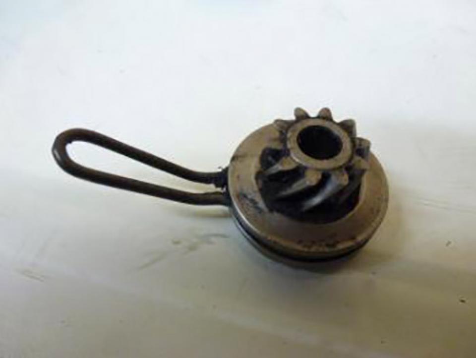

dada65 Posté(e) le 3 mars 2016 Signaler Posté(e) le 3 mars 2016 À l'instant, XFarior a dit : Alors le mot exacte de ta pièce est "Noix de kick", c'est sure que si ton pignon est limé, il v eu non c'est sont nom exate c'est pignon d'entrainement du démarreur la noix de kick c'est sa
XFarior Posté(e) le 3 mars 2016 Signaler Posté(e) le 3 mars 2016 A oui escuse moi je me suis trompé comme ca se ressemble un peu mais je vais pas te le cacher, acheter un scooter à 100€ d'un pote c'est toujours un peu risqué Sinon il monte a combien ?, =) voilà c'est ca qu'il te faut --> https://www.maxiscoot.com/motoforce-pignon-d-entrainement-du-démarreur-électrique-mf60-14003.html?___store=mxs_fr&tduid=c4e550c745c6bd7e8ba8d0e69796c786

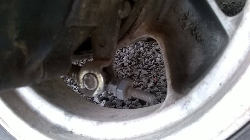

Western Posté(e) le 3 mars 2016 Auteur Signaler Posté(e) le 3 mars 2016 C'est sur que ses toujours risqué mais pas beaucoup de sous je sais pas à combien il monte j'ai fait une pointe je devait êtres a 70 75, pour les frein j'ai regarder le frein en bas de la roue et je sais pas comment dire mais la vis tourne dans le vide genre je la tourne elle va se remettre comme avent en gros impossible de la devisé ( frein gauche je pense qui le complémentent mort mais avec le frein droit je donne des petit coups sec et sa freine pas mal mais aucune idée comment je pourrai le réparé ) ce qui m’embête le plus c'est a l’arrêt obliger de pousser pour qui reparte et les frein en garage je n'es aucune idée de combien sa coûte à mon avis chère mais si je change le pignon alors que c'est casser je sais pas si ça va le faire mieux rouler a l’arrêt Demain je prendrai une photo le pignon et différent des photo sur le site je prendrai quel que photo des frein ect.. je pense que celui qui a refait le scoot a fait ça a la rache parce-que pas très beau tous sa

Western Posté(e) le 3 mars 2016 Auteur Signaler Posté(e) le 3 mars 2016 il y a 2 minutes, XFarior a dit : Ouai moi c'est pareil que mon Kymco Agility une fois je l'ai serré et elle est c'est remis à son emplacement d'origine au bout de 1 jour pourtant ca a l'air en bon état, par contre moi sur mon scooter j'ai pas ton pignon au même endroit. oui il roule grave bien mais il il y a quand même pas mal de réparation les coque quand même bien amochez aussi
XFarior Posté(e) le 3 mars 2016 Signaler Posté(e) le 3 mars 2016 Oui c'est sure vue sur la photo moi mon Kymco est nikel Regarde cette annonce ça peut peut-être t'intéresser --> http://www.leboncoin.fr/equipement_moto/933402145.htm?ca=12_s

XFarior Posté(e) le 4 mars 2016 Signaler Posté(e) le 4 mars 2016 Ah oui en effet ton pignon n'a pas l'air tous neuf, par contre ton tambour il à l'air "hyper" serré moi quand je le vis à 1 cm j'ai déja pas beaucoup de jeu pour freiner, je pense que t'es mâchoire sont trop lisse change les, vaut mieux être prudent avec le freinage
Western Posté(e) le 4 mars 2016 Auteur Signaler Posté(e) le 4 mars 2016 Oui alors pour le tambour comme je te l'ai dit il tourne dans le vide il doit être fichu je peux pas le devisé et quand je tire dessus sa tire le frein gauche après ce qui concerne les frein j'y connais vraiment mais vraiment rien du tout je sais pas comment les réparé ni les pièce qui faudrait
XFarior Posté(e) le 4 mars 2016 Signaler Posté(e) le 4 mars 2016 Pour démonté le tambour il faut démonté la roue en premier mais si tu n'es pas sure emmène le à un garagiste mais il risque de te trouver plein d'autre problème et ta facture va être élever en fait il a combien de kilo mètre ? et t'habite à la Roche sur Yon ? Pour savoir si t'es a coter de cher moi je pourrais venir t'aider.

XFarior Posté(e) le 4 mars 2016 Signaler Posté(e) le 4 mars 2016 Pour une mâchoire il y en à pour environ 10€, a ouai ca fait loin ou t'habite moi je suis en region parisienne mdrr --> https://www.la-becanerie.com/scooter/freinage/mâchoires-de-frein/mâchoire-de-frein-adaptable-peugeot-buxyaprilia-srmalaguti-f12.html
