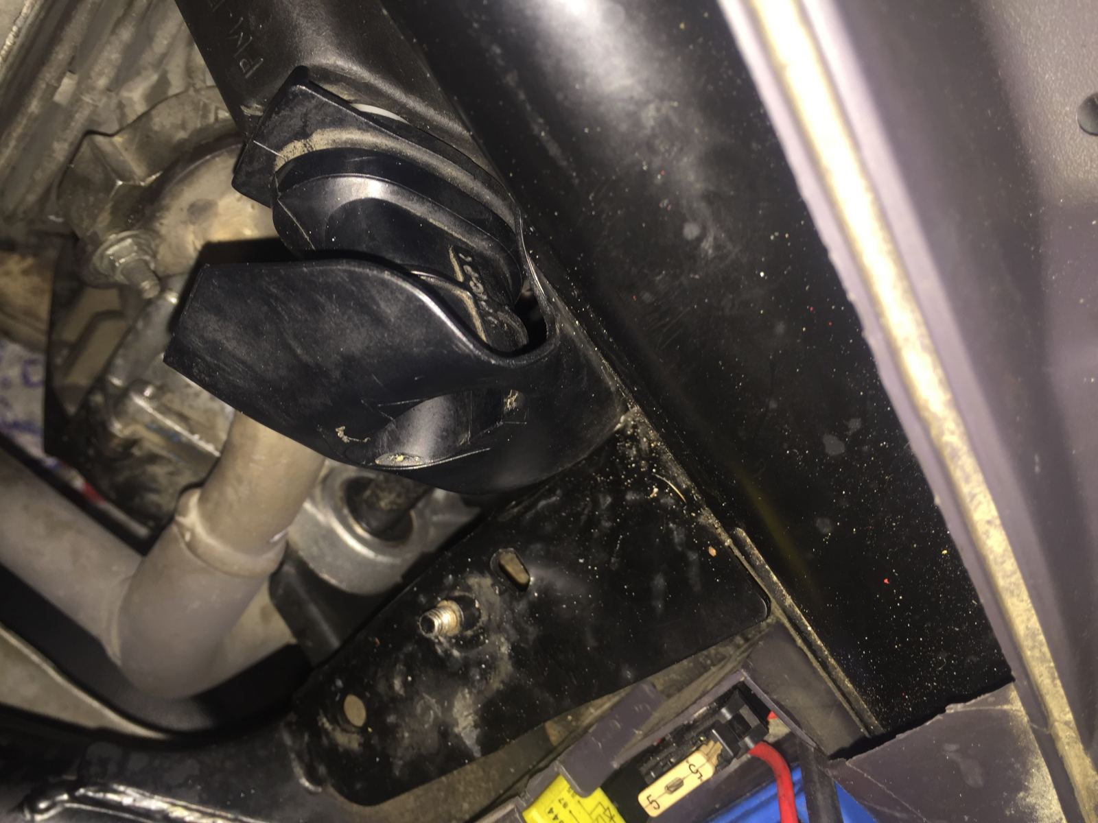

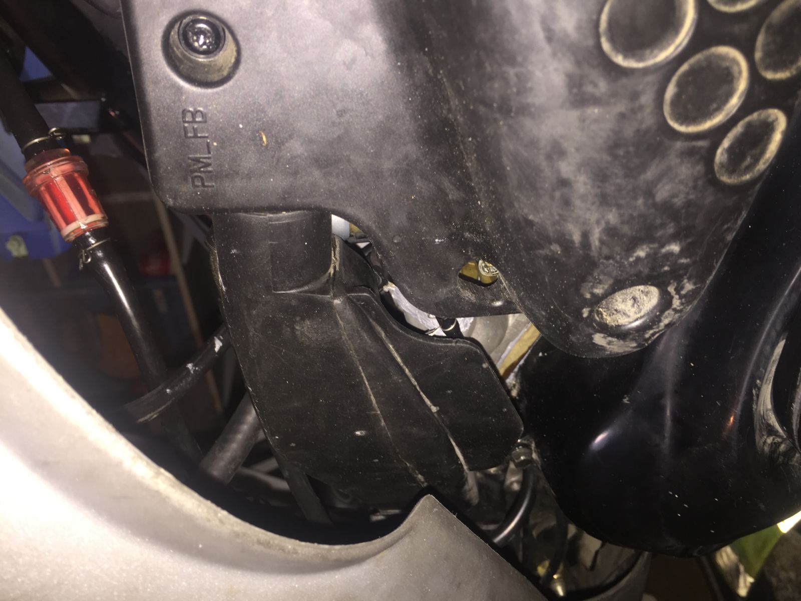

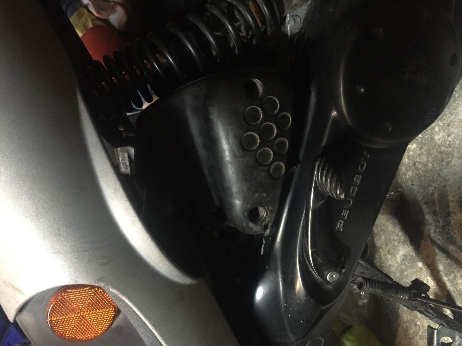

Sharleyne30 Posté(e) le 8 mars 2016 Auteur Signaler Posté(e) le 8 mars 2016 voilà la boîte à air avec le manchon qui va sous le coffrela boîte qui est a l'entrée du carburateurle manchon qui s'emboîte dans la boîteet l'entrée d'air sous le coffre Et d'augmenter le gicleur, ca n'avais pas marché, il refusait de démarrer et degueler trop d'essence dans la boîte

ninodu10150 Posté(e) le 8 mars 2016 Signaler Posté(e) le 8 mars 2016 La deuxieme partie tu peux la virer si ça ce trouve c' est elle qui fout la merde (de la crasse dedans par exemple) et c' est elle qui fait que t' es en gicleur de 54 c' est une sorte de bride l' air mais trop de temps à arriver au carburateur, vire là et garde juste ta boîte à air puis mets y un gicleur de 70/75 environ et verifie l etat de ton joint au carburateur 1

Sharleyne30 Posté(e) le 8 mars 2016 Auteur Signaler Posté(e) le 8 mars 2016 À l'instant, Jacques1974 a dit : très peut très peut Alors il n'est pas bouché puisque de la fumée sort… il y a 1 minute, ninodu10150 a dit : La deuxieme partie tu peux la virer si ça ce trouve c' est elle qui fout la merde (de la crasse dedans par exemple) et c' est elle qui fait que t' es en gicleur de 54 c' est une sorte de bride l' air mais trop de temps à arriver au carburateur, vire là et garde juste ta boîte à air puis mets y un gicleur de 70/75 environ et verifie l etat de ton joint au carburateur D'accord je vais essayer de retirer le manchon, et le joint du carburateur je l'ai changé donc lui et bon, mais je vais tester ton ideé. Aux niveau des gicleurs, sachant que 54 est celui d'origine, j'ai a disposition 50,52,55,58,60,62,65,68,70 et 72. Je commence par lequel xd 1
