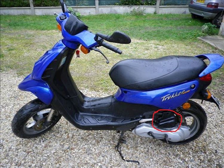

Jacques1974 Posté(e) le 8 mars 2016 Signaler Partager Posté(e) le 8 mars 2016 (modifié) démonte ton filtre a air il doit être bien gras. Modifié le 10 mars 2016 par Jacques1974 1 Lien vers le commentaire Partager sur d’autres sites More sharing options...
ZoLPaN Posté(e) le 8 mars 2016 Auteur Signaler Partager Posté(e) le 8 mars 2016 Ok je vais regarder juste ça se trouve ou car je m'y connais pas vraiment Lien vers le commentaire Partager sur d’autres sites More sharing options...
H4lfg0d_74 Posté(e) le 8 mars 2016 Signaler Partager Posté(e) le 8 mars 2016 il y a 14 minutes, ZoLPaN a dit : Ok je vais regarder juste ça se trouve ou car je m'y connais pas vraiment A la sortie de ton carburateur, au dessus du carter ou t'as le variateur a peu pres, c'est une " boîte" en plastique Lien vers le commentaire Partager sur d’autres sites More sharing options...
Jacques1974 Posté(e) le 9 mars 2016 Signaler Partager Posté(e) le 9 mars 2016 je t'ai entourer la boîte à aire Lien vers le commentaire Partager sur d’autres sites More sharing options...
ZoLPaN Posté(e) le 9 mars 2016 Auteur Signaler Partager Posté(e) le 9 mars 2016 Merci je vais regarder sa j'ai la même sur mon trekker Lien vers le commentaire Partager sur d’autres sites More sharing options...
