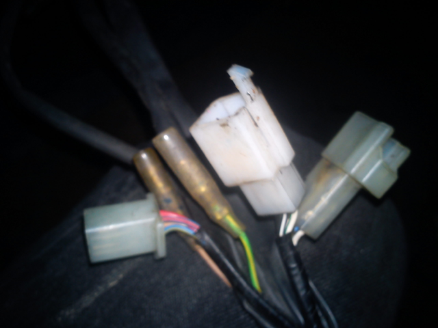

L'hiver est passé, on ressort le scooter du garage, mais voilà, quelques soucis apparaissent..
Le problème est que l'électronique ne fonctionne qu'a moitié, je vous explique.
Le démarreur électrique ne fonctionne pas, les clignoteurs non plus, le stop arrière idem, l'appel de phare avant  idem,( mais le gros phare fonctionne ).pareil pour le klaxon
Les phares "normaux" fonctionnent, quand le scooter est démarré. (il démarre toujours au kick)
Peut-être que cela peut être utile à savoir, j'ai eu un accident avant l'hiver, le scooter est resté au garage pendant celui ci,
j'ai changé suite à l'accident, batterie,bougie et boîtier cdi qui avais rendu l'âme.
Est ce que cela pourrais venir du cdi selon vous ?
Merci d'avance pour votre aide

La batterie date d'après l'hiver elle a été chargée et vérifiée.
Le fusible a été également vérifié, il me semble bon.
ayant fait un petit tour hier,l'appel de phare avant, le stop arrière, et les clignoteurs ont fonctionné, (le voyant des clignoteurs faisant un bruit anormal quand j'étais à l'arrêt, le klaxon fonctionnais aussi, mais n'avais pas le même son que d'habitude, et celui ci variais également.
le démarreur ne fonctionnais pas.
Je dirais que l'électronique, fonctionne 1/6-7, je le vois au démarrage en testant les clignoteurs
Il y avais du gris de vert au niveau du relais, que j'ai nettoyé comme j'ai pu avec du papier de verre, il en reste un peu mais cela est léger, je ne sais pas si ca peut être important, je préfère le dire au cas ou.
