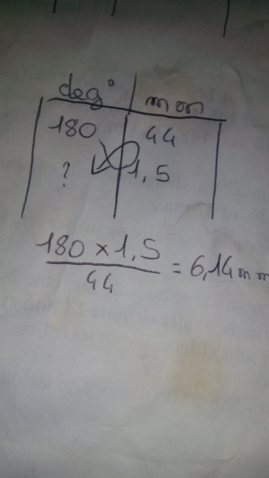

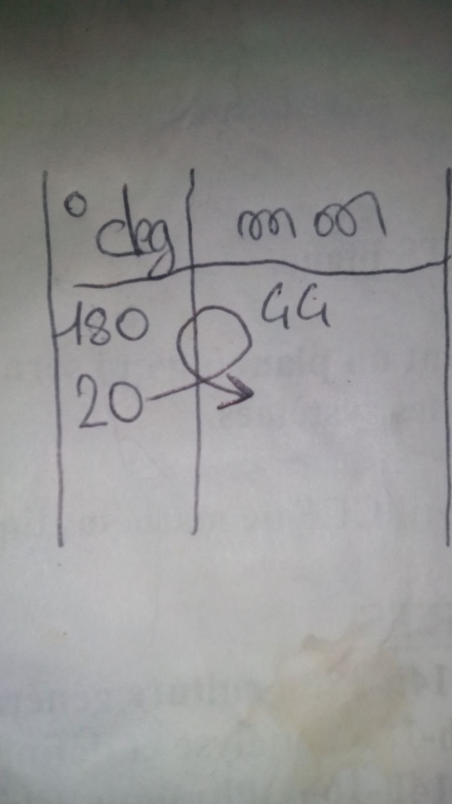

Bubulle Posté(e) le 6 avril 2016 Signaler Posté(e) le 6 avril 2016 La différence de calage entre une course origine et une course 44 est assez faible ! Tu t'es calé au PMH et tu as reculé de 20° de rotation du moteur c'est ça ? Car 180° de rotation = 44mm ça c'est logique. Donc pour avoir la course sur 20° de rotation il suffit de realiser le produit en croix suivant: Donc on fait (20×44)/180 et on arrive a 4.88° Que quelqu'ume corrige si j'ai tord mais normalement c'est ça. Et donc pour un calage préconisé de 1.5mm on a: C'était pour te prouver par calcul après je suis pas le dieu des maths mais ça me paraît bon comme ça
