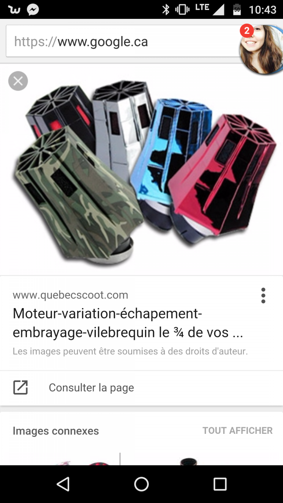

il y a 4 heures, muvia3 a dit :
Prend un cornet de ce style la c'est parfait et c'est du solide;)
C'est de la cochonnerie chinoise ça, essaie de le guider vers quelque chose de qualitatif !
il y a pas pire que ces cochonneries, au pire tu prends du Malossi E5 ou Polini Air Box dans ce format pour avoir une vraie mousse filtrante et non pas de la mousse 1er prix...
