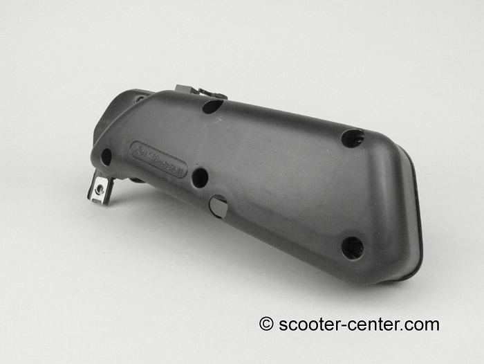

Rectification, il semble que le carburateur que je possède soit un Dell'Orto 12 phva, peut être pas celui d'origine.. Du coup il serait mieux que je prenne le carburateur de 19 ou que je garde mon carburateur d'origine pour un petit kit fonte ? Et si je prends le 19 je possède la boîte à air (cf images) qui possède une bride derriàre la BAA, une sorte de tuyau en caoutchouc qui réduit indéniablement le débit d'air qui entre. Cependant quand je l'enleve,pas de problème de réglage j'ai les bons gicleurs mais de l'humidité rentre parfois par ce trou et quand j'ouvre la BAA c'est la piscine :cool: donc si vous avez des idées merci !
il y a 10 heures, Eroan a dit :
Si tu cherches les performances le 19 vaudra mieux que le 12.
Si tu cherches une consommation basse et peu de bruit garde le 12.
Dac je vois où tu veux en venir, je pense que je vais prendre le 19 !
