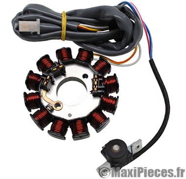

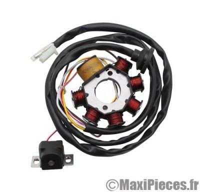

Tu as combien de bobines sur ton stator.
Si tu as 6 bobines ton allumage date d'avant 2004.
Si tu as 12 bobines ton allumage date d'après 2004.

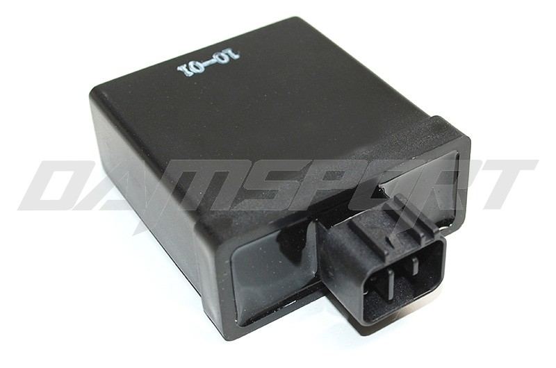

Si sur ton faisceau électrique tu as un CDI qui se branche avec une grosse cosse; ton faisceau date d'après 2004.
Si sur ton faisceau électrique tu as un CDI qui se branche avec plusieurs fiches; ton faisceau date d'avant 2004.
Pour en venir ici: Si tu as un faisceau ancien modèle tu ne pourras pas faire fonctionner un allumage nouveau modèle et vice versa.
  • Fils d'allumage nouveau modèle: blanc, bleu/blanc, jaune/rouge, noir.
  • Fils d'allumage ancien modèle: blanc, jaune/rouge, blanc/rouge, marron
