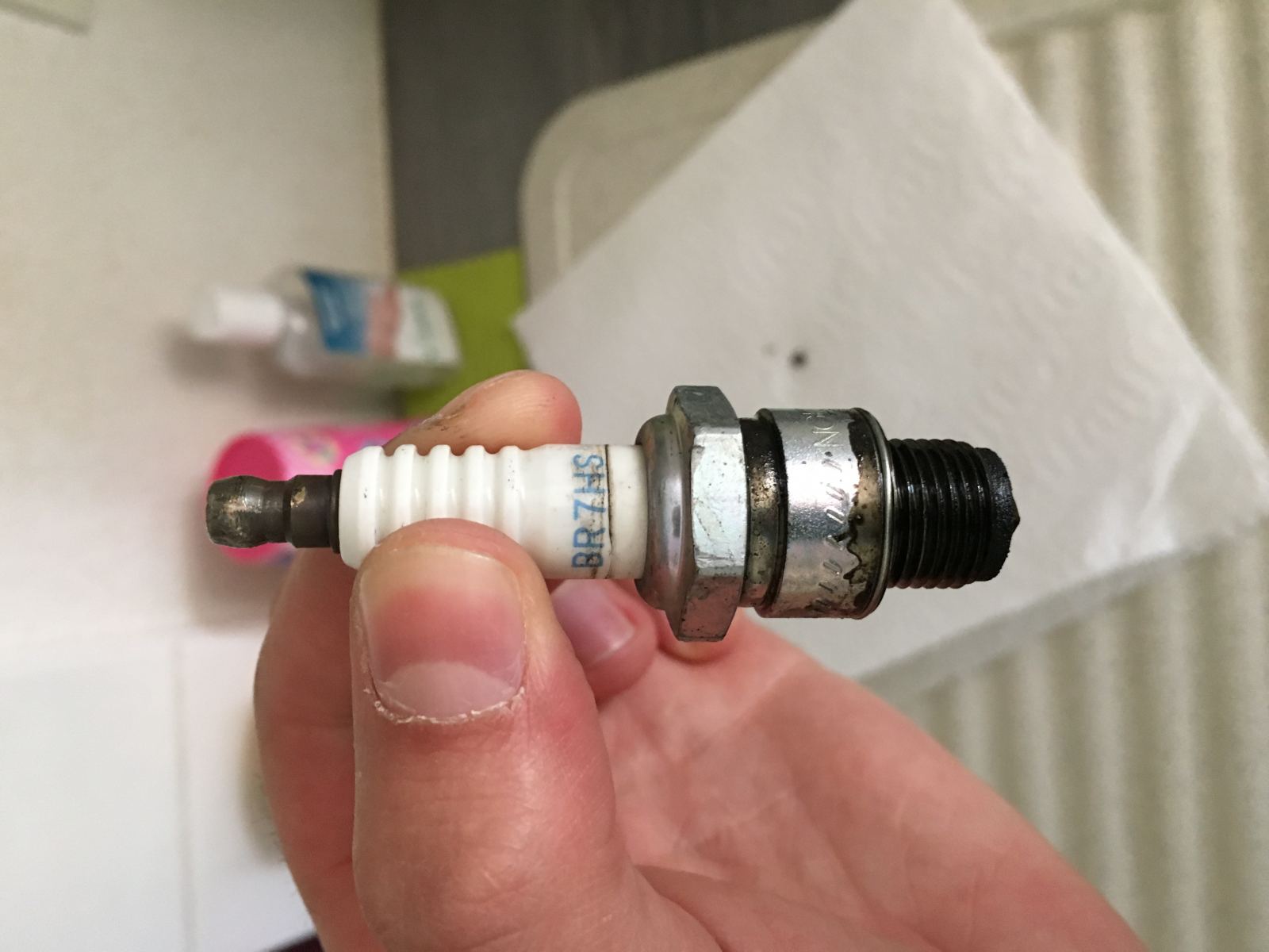

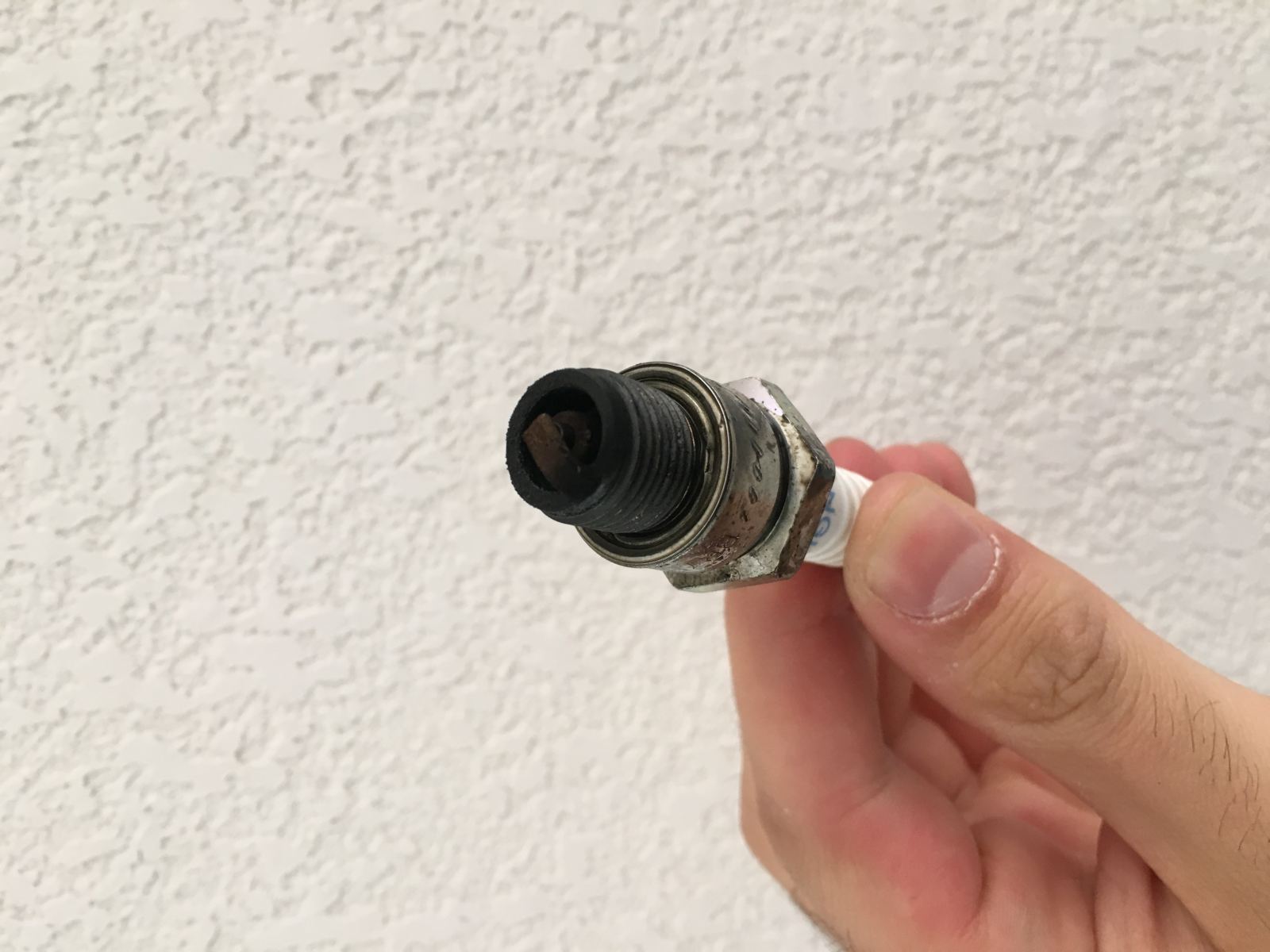

Ch8stR Posté(e) le 5 mai 2016 Signaler Posté(e) le 5 mai 2016 Bonjour, J'ai débridé au variateur récemment mon scooter. Le pb c'est que le bloque piston a souffert et la tenue de la bougie est plus léger. Aujourd'hui, ma bougie est en salle état, je vous met les photos, Que dois je faire ? Merci de votre aide !!
0 Max Blackbird Posté(e) le 5 mai 2016 Signaler Posté(e) le 5 mai 2016 il y a 7 minutes, Ch8stR a dit : Bonjour, J'ai débridé au variateur récemment mon scooter. Le pb c'est que le bloque piston a souffert et la tenue de la bougie est plus léger. Aujourd'hui, ma bougie est en salle état, je vous met les photos, ca veut dire quoi ca?

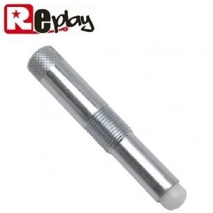

0 Ch8stR Posté(e) le 5 mai 2016 Auteur Signaler Posté(e) le 5 mai 2016 il y a une heure, jeff lee a dit : ca veut dire quoi ca? En fait j'avais un bloque piston du type de la photo, et j'ai retrouvé le bloque piston explosé sur le bas et j'ai forcé un peu pour le sortir. Après la bougie avait j'ai pu la remettre mais pas comme avant sinon je tourne trop fort je repars à zéro pour la serrer. Merci
0 Eroan Posté(e) le 5 mai 2016 Signaler Posté(e) le 5 mai 2016 En gros tu as abîmé le filetage de culasse pour la bougie... Et bien il faut racheter une culasse (et une bougie aussi), pas le choix !
0 Ch8stR Posté(e) le 5 mai 2016 Auteur Signaler Posté(e) le 5 mai 2016 il y a 1 heure, Eroan a dit : En gros tu as abîmé le filetage de culasse pour la bougie... Et bien il faut racheter une culasse (et une bougie aussi), pas le choix ! Salut, le fait que la bougie soit noire c à cause de la culasse ?! c compliqué à changer ? Merci
0 Eroan Posté(e) le 5 mai 2016 Signaler Posté(e) le 5 mai 2016 Non ça c'est un réglage de carburation, mais mieux vaut qu'elle soit noire que blanche... Tu peux descendre légèrement la taille de ton gicleur principal.
0 Ch8stR Posté(e) le 5 mai 2016 Auteur Signaler Posté(e) le 5 mai 2016 il y a 7 minutes, Eroan a dit : Non ça c'est un réglage de carburation, mais mieux vaut qu'elle soit noire que blanche... Tu peux descendre légèrement la taille de ton gicleur principal. Bon j'ai acheté une nouvelle bougie et puis il redémarre et puis finalement avec la rondelle en métal de la bougie j'ai pas le pas de vis qui foire. Par contre pb récurrent sur mon citystar, la vitesse en montée... grosse baisse de régime malgré le changement de la bougie, nettoyage du filtre à air, débridage du variateur et galet de 7.5g mossi. Le garage m'a parlé soit du pot soit de l'embrayage qui aurait un défault car je l'ai acheté début d'année et peugeot a fait des rappels. en moyenne en montée la baisse de régime est de combien sur un 50 ? Merci
