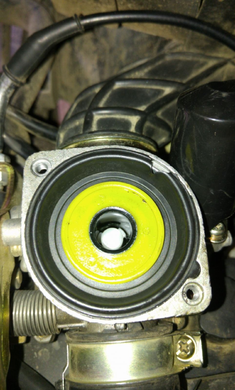

Sk4z0x Posté(e) le 20 juin 2016 Auteur Signaler Partager Posté(e) le 20 juin 2016 Je viens de découvrir cette déchirure de la membrane. Mon problème vient il de ça ? Lien vers le commentaire Partager sur d’autres sites More sharing options...
dada65 Posté(e) le 20 juin 2016 Signaler Partager Posté(e) le 20 juin 2016 il y a 13 minutes, Sk4z0x a dit : Je viens de découvrir cette déchirure de la membrane. Mon problème vient il de ça ? c'est un joint a 1er vu place la patte a joint bleu il y a une heure, Sk4z0x a dit : un coup de soufflette ou ? partout la ou tu as vu des bout de métal ou je sais pas trop quoi .. Lien vers le commentaire Partager sur d’autres sites More sharing options...

dada65 Posté(e) le 20 juin 2016 Signaler Partager Posté(e) le 20 juin 2016 À l'instant, Sk4z0x a dit : Je dois mettre quoi ? il y a 5 minutes, dada65 a dit : la patte a joint bleu la ou c'est déchiré et tu mets un coup de soufflette partout la ou tu as vu des bout de métal ou je sais pas trop quoi .. 1 Lien vers le commentaire Partager sur d’autres sites More sharing options...
Sk4z0x Posté(e) le 20 juin 2016 Auteur Signaler Partager Posté(e) le 20 juin 2016 (modifié) Je n'ai pas cette patte Modifié le 20 juin 2016 par Sk4z0x Lien vers le commentaire Partager sur d’autres sites More sharing options...
chouchou42 Posté(e) le 20 juin 2016 Signaler Partager Posté(e) le 20 juin 2016 Salut Ta menbrane est hs 》a changer Le joint fais partie de la menbrane A 99% tes problèmes viennent de la 1 Lien vers le commentaire Partager sur d’autres sites More sharing options...
Sk4z0x Posté(e) le 20 juin 2016 Auteur Signaler Partager Posté(e) le 20 juin 2016 il y a 1 heure, chouchou42 a dit : Salut Ta menbrane est hs 》a changer Le joint fais partie de la menbrane A 99% tes problèmes viennent de la Et bah merci bien, je vais commander ça et je vous tiendrai au courant Lien vers le commentaire Partager sur d’autres sites More sharing options...
