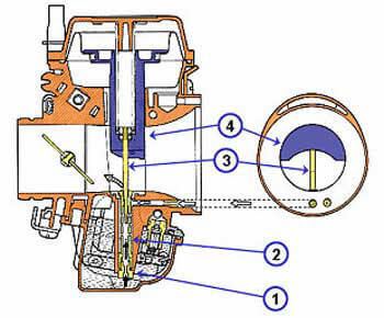

Salut à tous, j'aurais une question concernant les carburateur, je ne comprend pas réellement la différence entre un carburateur "normal" et un carburateur à boisseau plat, déjà, qu'est-ce qu'un "boisseau" ?? Et qu'est-ce qui change niveau performance et comment remarquer qu'un carburateur est à boisseau plat ou non ??

Le boisseau est la partie violette sur le schéma, c'est ce que tu vois quand tu regardes par l'entrée d'air après avoir retiré ton filtre à air.
