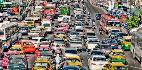

Je réside dans la ville qui est classé 2ième au niveau mondiale pour ses bouchons légendaire. Bangkok! je me lève à 4:30 pour être sûr d'être à mon travaille à 8h00...(il y a 23km) Bienvenue au pays du sourire! Mes critères de choix dans l'ordre prioritaire sont les suivants:

Je vous mets 2 images de mon quotidien.....
