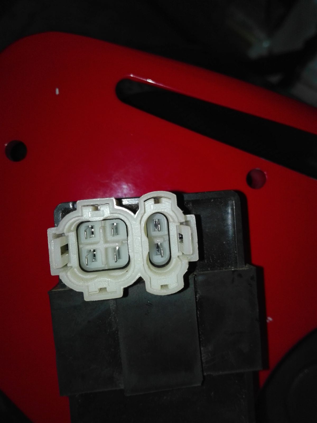

Bonjour à tous,
J'ai besoin de vous par rapport à la partie électrique de mon scooter ride race 50cc. En effet ce scooter est comme j'ai cru le comprendre "sur-bridée". J'aimerais changer mon CDI pour avoir un peu plus de performance mais je ne sais pas lequel je dois prendre. Tout ce que je sais c'est qu'il me faut un racing. Mon scooter a un moteur mineralli 2T. Je vais vous mettre une photo de mon CDI actuel (celui d'origine).
Merci beaucoup de vos futurs réponse

Ce n'est pas un moteur Minarelli mais type Minarelli, grosse nuance ;)
Fais une recherche sur http://gy6.fr pour trouver la bonne référence !
Ah d'accord étant nouveau dans le domaine je ne m'y connais pas énormément pourrais-tu si je met des liens me dire si c'est le bon? Merci encore pour ta réponse.
Il me faudrait celui-ci:
http://www.boostycom.fr/-pieces-racing/1311-cdi-racing-2t-ac-courant-alternatif.html?search_query=cdi+racing+2t&results=32
ou celui-là:
http://www.boostycom.fr/-pieces-racing/1322-cdi-racing-2t-dc-courant-continu.html?search_query=cdi+racing+2t&results=32
Salut à toi ! Ne commence pas inutilement, sur nos scooters comme le ride race gt le cdi n'est pas bridé, j'ai commander un motoforce racing mais rien n'as changer, puis par la suite j'étais avec le cdi d'origine, avec un carburateur de 28, 70hyper racing et il prenais bien ses tours sans soucis.. Sur ses scooter il faut changer le variateur, carburateur, clapet, pot, et surtout le cylindre ! Quoi que je face sur le scooter je ne dépassais pas le 70, j'ai changé le cylindre et magique ! Il allais au dessus ! Donc ne change pas le cdi, et change tout de que j'ai cité au dessus ..
