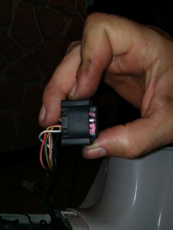

j'ai un tkr furious de 2010 , et j'ai fais recement une acquisition d'un allumage Mvt Millenium .

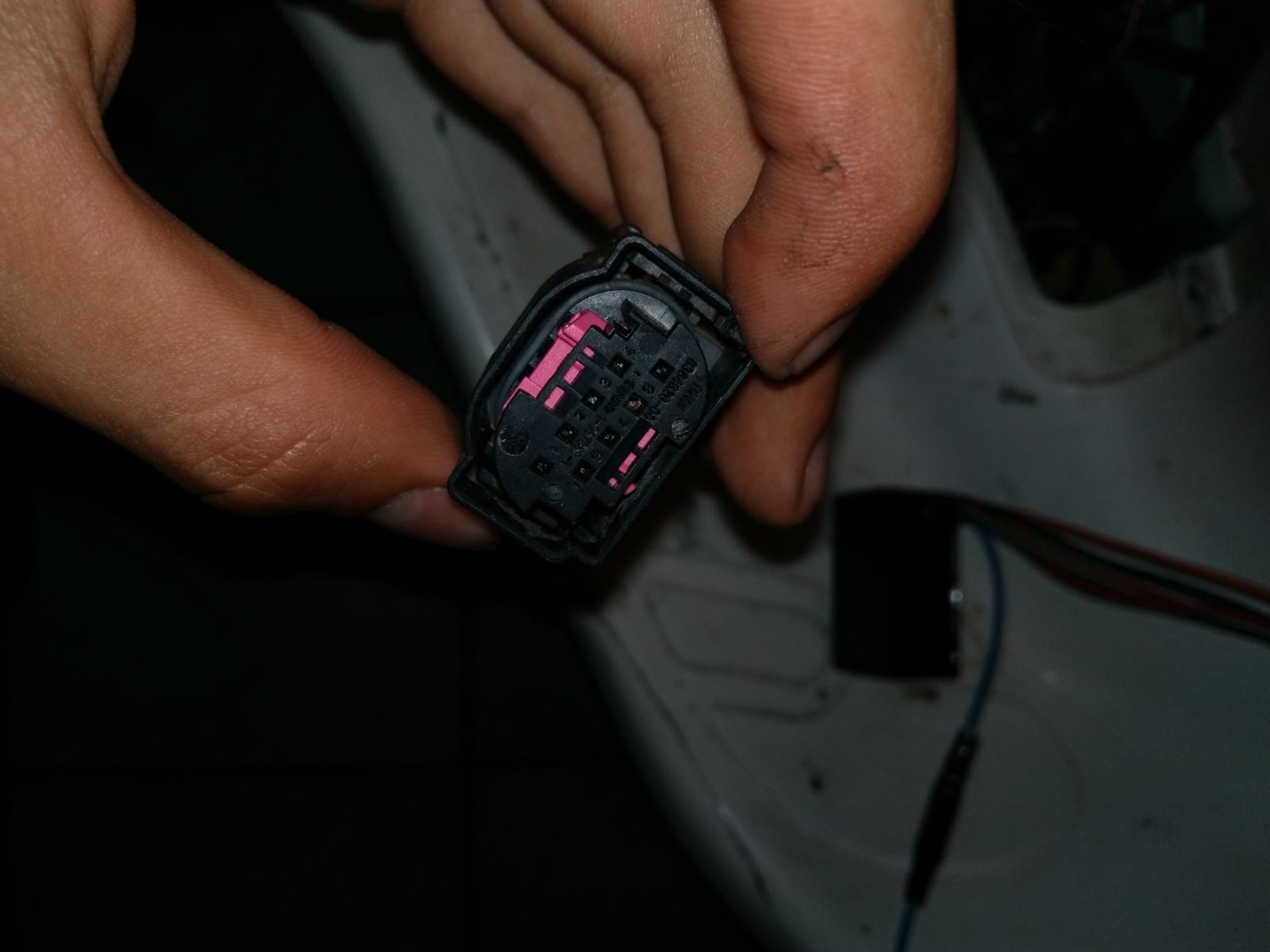

L'allumage en lui même est monter mais j'ai un souci  poiur brancher le boîtier CDI car mon scoot possede un boîtier Dell'Orto a 8 fils alors que le MVT a n'a que 5 .
Pouvez-vous m'éclairer s'il vous plaît , merci d'avance
4 réponses à cette question
Merci pour ta réponse , mais peut tu approfondir au niveau branchement ? car j'ai 5 fils a mettre mais ou je les branche ? je ne sais même pas a quoi ils corresponde ?
Rouge et Blanc
Rouge et Noir
Blanc et Noir
Orange
Noir
Bleu mais sa je sais que c'est la bride
Merci
Je me doutais que tu allais me poser cette question.
J'ai un peu farfouillé dans mes affaire, et j'ai trouvé ces correspondances:
orange: noir et jaune (bobine haute tension)
noir: vert (masse)
noir et rouge: noir et blanc
blanc et rouge: vert et jaune
Le fils noir et blanc du cdi ne sert à rien, c'est parce qu'ils construisent le même cdi pour plusieurs modèles, et dans ton cas il n'a pas d'usage.
