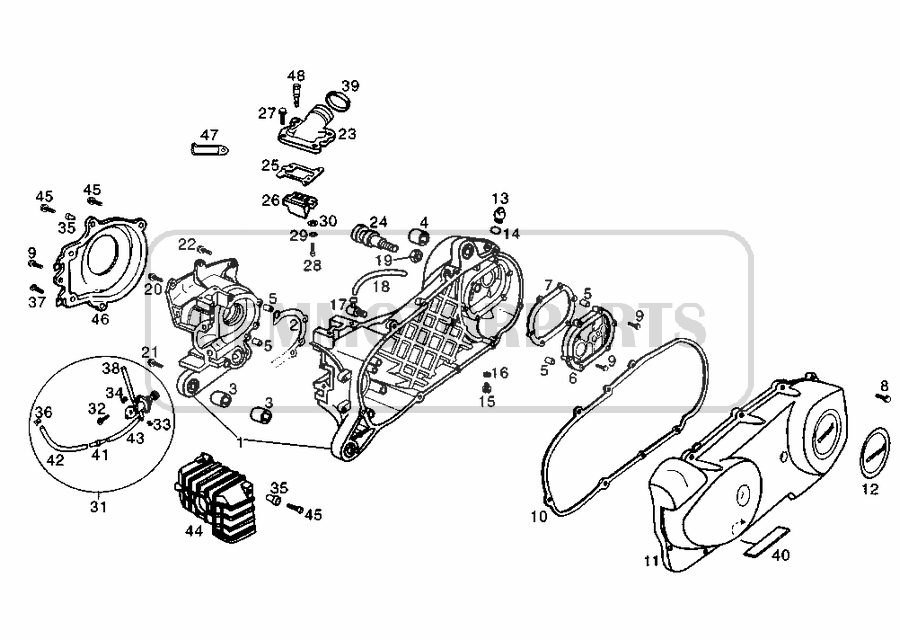

supernovae Posté(e) le 25 juillet 2016 Auteur Signaler Posté(e) le 25 juillet 2016 Salut speedfight !!! Merci à toi, je fais des photos demain pour illustrer mon problème ! Bye !! Pour être sur qu'on parle de la même chose, c'est bien la pièce 11 que j'essaie d'enlever. Sauf que moi, la patte de kick est toujours montée (je pense pas que cela change quelque chose)
