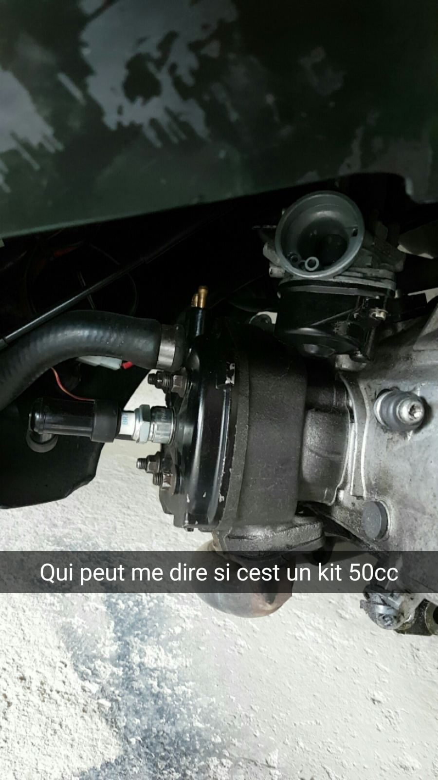

keks Posté(e) le 22 juillet 2016 Signaler Partager Posté(e) le 22 juillet 2016 bonjour j'ai un petit problème sur mon nitro il est long au démarrage et je monte pas plus de 60 / 65 sur le plat et quand jarrête daccélèrer et que je redémarre il est pret a caller et apre il repare ça fait comme si l'essence passai pas que faire je pense qu'il a un kit 50cc mai pas sur qui peut maider carburateur 17.5 pot QTRE il a pas de peche Snapchat-3400163640757459205.mp4 Lien vers le commentaire Partager sur d’autres sites More sharing options...
fred82000 Posté(e) le 22 juillet 2016 Signaler Partager Posté(e) le 22 juillet 2016 salut alors si tu la pas fait a démonter et nettoyer ton carburateur re mettre un filtre à air si tu en a pas vue que sur la photo je ne le vois pas pour ton cylindre peut être un 50 fonte pas plus et pour ta vitesse peut être un réglage variation a revoir sa serais bien que tu me dise si tu sais le poids des galet et couleur des ressorts Lien vers le commentaire Partager sur d’autres sites More sharing options...
keks Posté(e) le 22 juillet 2016 Auteur Signaler Partager Posté(e) le 22 juillet 2016 (modifié) j'ai un cornet malossi pour le reste jen ai aucune idee je lai acheter il y a 2jours je pourrai pas te dire tout se qu'il se trouve dans la boîte a kike c'est tout neuf fait par lancien proprio en même temps j'ai mon carburateur qui fuit l'essence et jen ai plein dans le cornet Modifié le 22 juillet 2016 par keks Lien vers le commentaire Partager sur d’autres sites More sharing options...
fred82000 Posté(e) le 22 juillet 2016 Signaler Partager Posté(e) le 22 juillet 2016 il y a une heure, keks a dit : j'ai un cornet malossi pour le reste jen ai aucune idee je lai acheter il y a 2jours je pourrai pas te dire tout se qu'il se trouve dans la boîte a kike c'est tout neuf fait par lancien proprio en même temps j'ai mon carburateur qui fuit l'essence et jen ai plein dans le cornet déjà une boîte à air débrider serais bien mieux je pense que tu et trop riche pour que de l'essence coule de ton cornet a tu démonter ta bougie pour voir la couleur si blanc trop pauvre marron brique nickel noir trop riche Lien vers le commentaire Partager sur d’autres sites More sharing options...
keks Posté(e) le 22 juillet 2016 Auteur Signaler Partager Posté(e) le 22 juillet 2016 (modifié) il y a 38 minutes, fred82000 a dit : déjà une boîte à air débrider serais bien mieux je pense que tu et trop riche pour que de l'essence coule de ton cornet a tu démonter ta bougie pour voir la couleur si blanc trop pauvre marron brique nickel noir trop riche Ok je vais regarder sa demain je prendrai une photos Sinon il y aurai des réglage à faire Modifié le 22 juillet 2016 par keks Lien vers le commentaire Partager sur d’autres sites More sharing options...
fred82000 Posté(e) le 22 juillet 2016 Signaler Partager Posté(e) le 22 juillet 2016 il y a 1 heure, keks a dit : Ok je vais regarder sa demain je prendrai une photos Sinon il y aurai des réglage à faire oui je pensse que tu vas avoir des réglage à faire vue que tu prend que 65 avec un pot et kit Lien vers le commentaire Partager sur d’autres sites More sharing options...
Solution keks Posté(e) le 23 juillet 2016 Auteur Solution Signaler Partager Posté(e) le 23 juillet 2016 j'ai la bougie qui et marron clair Par contre moi je c'est pas les faire les réglages il y a 13 heures, fred82000 a dit : oui je pensse que tu vas avoir des réglage à faire vue que tu prend que 65 avec un pot et kit Les galet et du 5.5 et le ressort bleu Et ce que le galet sont trop gros Lien vers le commentaire Partager sur d’autres sites More sharing options...
fred82000 Posté(e) le 23 juillet 2016 Signaler Partager Posté(e) le 23 juillet 2016 il y a 2 heures, keks a dit : j'ai la bougie qui et marron clair Par contre moi je sais pas les faire les réglages Les galet et du 5.5 et le ressort bleu Et ce que le galet sont trop gros place y des 4,7 ou 5 pour voir ce que ça fait et ressort bleu tu la en pousser ou embrayage ? Lien vers le commentaire Partager sur d’autres sites More sharing options...
