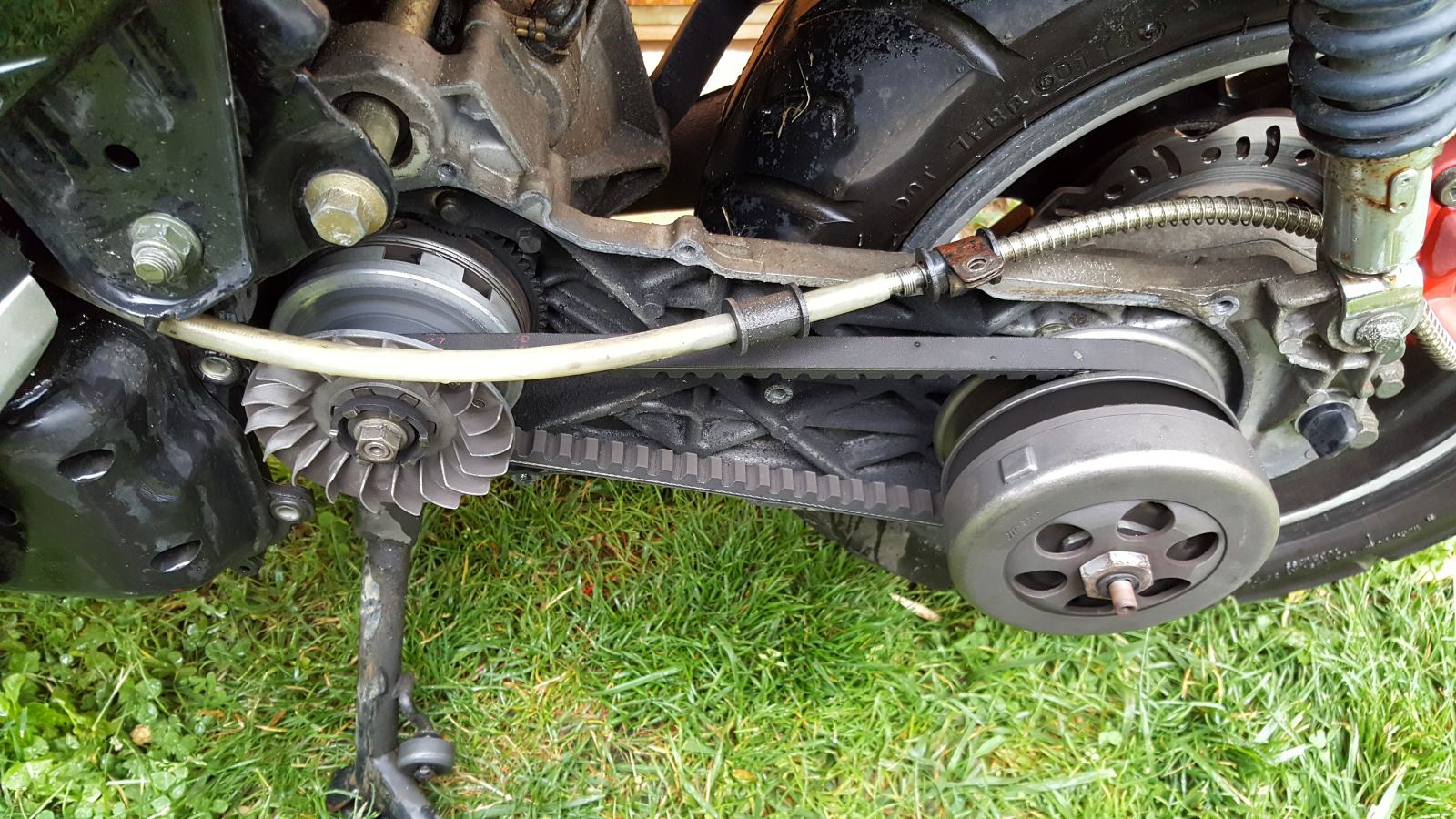

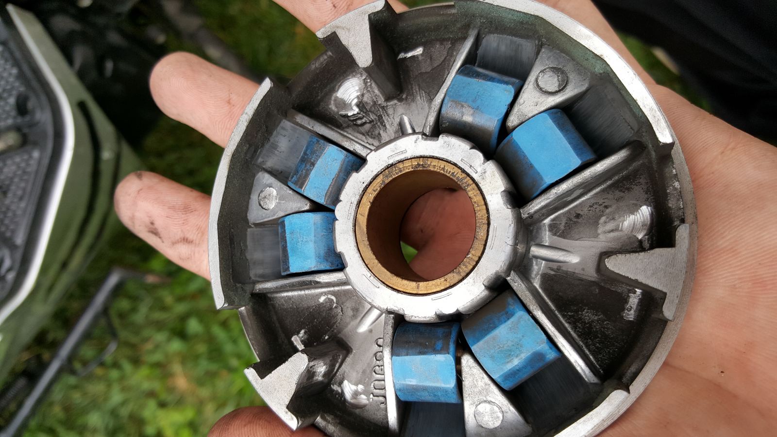

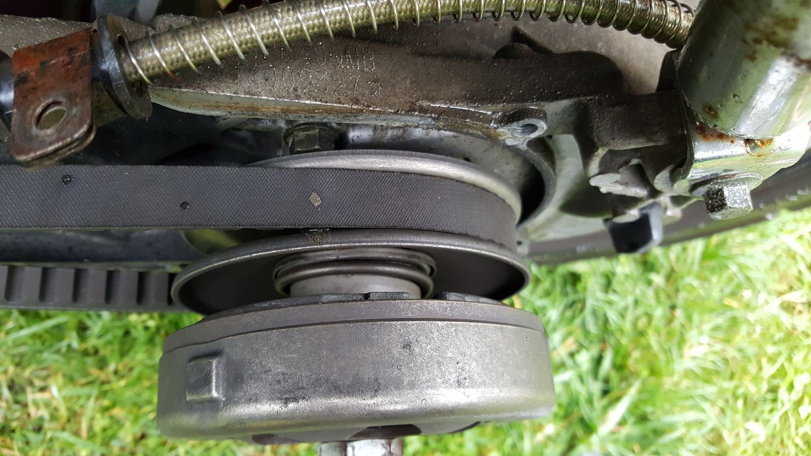

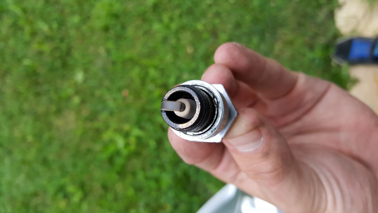

MrDevil74 Posté(e) le 9 août 2016 Auteur Signaler Posté(e) le 9 août 2016 il y a 2 heures, H4lfg0d_74 a dit : démonte ta baa et regarde par le trou Alors plusieurs info : Mes Galet font 4,5 grammes Et ensuite regarder mes galets comme ils sont plat Ensuite je vous met aussi une photo de ma bougie (dites moi ce que vous en pensez) Et je vous met d'autre photo de ma variation il y a 40 minutes, H4lfg0d_74 a dit : Oui c'est ca ba je sais pas trop ce que t'as comme scoot mais en gros enleve les vis que t'as qui la tiens au cadre ou a quelque chose d'autre et après normalement t'as un collier ou quelque chose d'autre qui la tiens a carburateur alors tu l'eleve et tu retire puis tu accélère ( pas allume) et tu regarde si le boisseau monte bien en même temps Très bien c'est très clair J'essaie sa demain J'ai ranger le scoot la Et en ressort de poussée je dois prendre quoi ? Quelle couleur parce que j'ai vu que chaque couleur ne donne pas la même puissance
H4lfg0d_74 Posté(e) le 9 août 2016 Signaler Posté(e) le 9 août 2016 Change tes galets pour le même poids si ils font monter ta courroir jusqu'en haut, mais vu la 3e photo je pense que si tu allourdissait un peu ca serait mieux 4,75 ou 5 je dirai bougie oulalal bien blanc ca monte ton gicleur +2 et encore +2 si ca suffit pas c'est con je suis en vacances la sinon t'aurai pu passer chez moi 1
fred82000 Posté(e) le 9 août 2016 Signaler Posté(e) le 9 août 2016 bougie blanche monte le gicleur de 4 point ou deux comme tu veux en galet si 4,5 et bon tu re met les même sinon tu mets plus lourd tu as quoi en pousser sur le scoot la Le 07/08/2016 at 18:31, beerus sama a dit : en kit variation ta le choix variateur malossi multivar polini et stage6 sport pro ( mes avec le stage6 sport pro il est conseillez de mettre l'embrayage stage6 sport pro ) en variateur j'ai le Stage6 sport pro et embrayage malossi fly clutch et aucun souci tu es pas obliger de mettre un embrayage st6 avec le variateur st6
MrDevil74 Posté(e) le 9 août 2016 Auteur Signaler Posté(e) le 9 août 2016 il y a 2 heures, H4lfg0d_74 a dit : il y a 2 heures, H4lfg0d_74 a dit : Change tes galets pour le même poids si ils font monter ta courroir jusqu'en haut, mais vu la 3e photo je pense que si tu allourdissait un peu ca serait mieux 4,75 ou 5 je dirai bougie oulalal bien blanc ca monte ton gicleur +2 et encore +2 si ca suffit pas c'est con je suis en vacances la sinon t'aurai pu passer chez moi Très bien donc je vais commander des galets de 5grammes par contre je sais pas de combien est mon gicleur que j'ai la et je sais pas le démonter. .. il y a 11 minutes, fred82000 a dit : bougie blanche monte le gicleur de 4 point ou deux comme tu veux en galet si 4,5 et bon tu re met les même sinon tu mets plus lourd tu as quoi en pousser sur le scoot la en variateur j'ai le Stage6 sport pro et embrayage malossi fly clutch et aucun souci tu es pas obliger de mettre un embrayage st6 avec le variateur st6 Ressort d'origine
