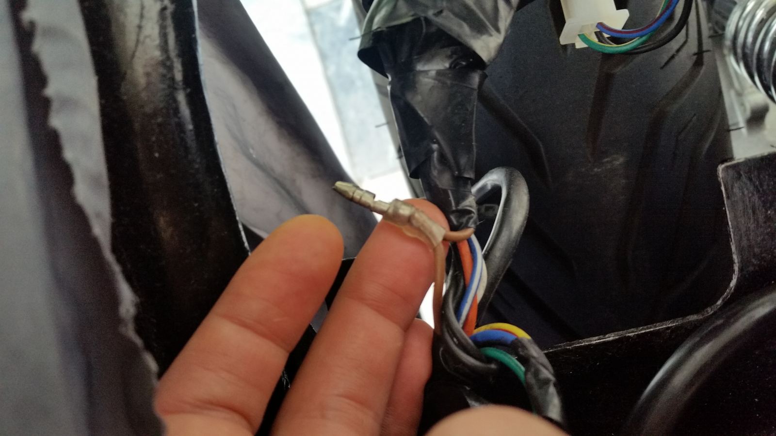

Moi je te propose de mettre ça:
http://www.maxiscoot.com/motoforce-câble-connector-1-pin-universal-mf01-128-3.html?category=2710&emcs0=2&emcs1=Kategorieseite&emcs3=MF01.128
Ca fait encore plus pro qu'une connexion rapide.
Exemple sur mon scooter (booster faisceau 2004). Donc c'est un fil marron (plus après contact du neiman) que j'ai coupé et que j'ai rassemblé avec la cosse. J'ai fais la manipulation juste avant le cdi.
