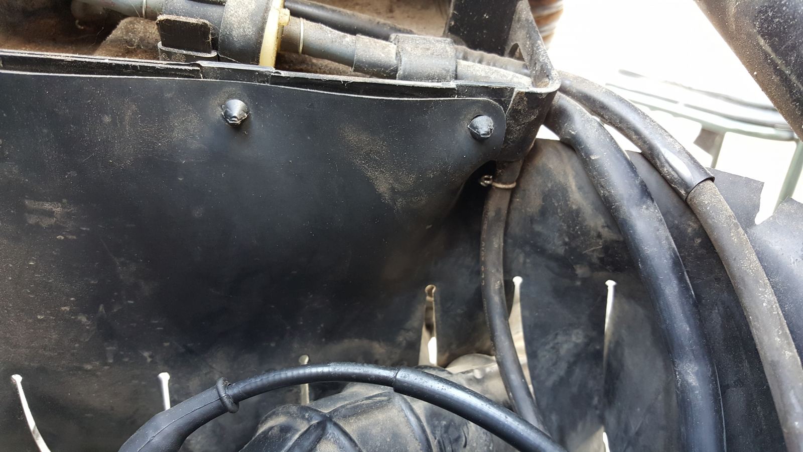

Fylox Posté(e) le 10 août 2016 Auteur Signaler Posté(e) le 10 août 2016 (modifié) Bonsoir tout le monde , @MasaCoot @H4lfg0d_74 je vais essayer de être le plus clair possible. Je vais refaire une présentation des problèmes et mettre ce qui a été réglé. Le Scooter avait un problème de perte de puissance en côté et à la accélération, mais une fois bien en ligne droite atteignait les 60km /h. On m'a conseillé de changer les galets ce qui n à rien changé pire il ne faisait plus que 20km/h. Je ai donc remis les anciens qui étaient toujours correctes. Suite à vos conseils je ai changé le huile, nettoyer le carburateur et nettoyer le filtre. Et la une fois remonté il a démarré. Je l éteint pour regarder au variateur et la liste étoile comme tu dit reste bloquée. Finalement je arrive à la décoincer et remonte le tout nickel. Je essaie de redémarrer et la l allumage fait un grincement mais ne démarre pas. J ai finalement remis une bougie aujourd hui mais plus de démarreur électrique il.ne va plus du tout et ne démarre pas au kick. Pour la durite je remet une photo, elle part de un morceau de plastique qui supporte 2 grosse durite. Mais n à pas le air de être reliée à quelque chose. Est ce possible de en avoir une de rechange ? Au plus je regarde au pire ç est . Donc désolé impossible de faire une vidéo vu que la il ne réagit plus Modifié le 10 août 2016 par Fylox
H4lfg0d_74 Posté(e) le 10 août 2016 Signaler Posté(e) le 10 août 2016 Ta durite si tu la suis tout le long elle arrive a une espece de mousse? fais le test au marqueur... Tant que c'est pas fais on ne peut pas eliminer la possibilite d'une mauvaise variation

cester Posté(e) le 2 mars 2020 Signaler Posté(e) le 2 mars 2020 Le 10/08/2016 à 22:56, H4lfg0d_74 a dit : Ta durite si tu la suis tout le long elle arrive a une espece de mousse? fais le test au marqueur... Tant que c'est pas fais on ne peut pas eliminer la possibilite d'une mauvaise variation moi j'ai cette même durite sur mon 2t, qui arrive sur cette "espèce de mousse", c'est quoi du coup ? en fait j'ai le même genre de problème que lui mais avec un 2t... perte de régime en roulant jusqu'à ce que je doivent poser le pied au sol. le moteur ne s arrête pas et repart pour 500m ou 1km et denouveau perte de régime et m^me cinéma. le capteur huile fonctionne plus (je suppose) car le réservoir est plein mais le voyant m indique le contraire... carburateur propre, filtre à air aussi, bougie nettoyée... du coup je vais essayer avec une nouvelle bougie et recharger la batterie à fond et on verra... mais suite à un accident le garagiste ma changé le carburateur d'origine... mais je ne comprends pas cette fameuse durite qui se balade et j'ai un capuchon sur la décompression....
