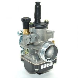

derbi-predator-Lc-2000 Posté(e) le 14 septembre 2016 Signaler Posté(e) le 14 septembre 2016 merci car sa m'aide boukou ton topic mes j'ai un souci mon derbi predator lc année 2001 j'ai changé roulement joints piston de 10 mm en 41 mm réglage parfait du coter bobine allumage vu que j'ai la demi lune du coup sa était tout seul mes mon scooter broute pet mes ve pas démarré du moins l'essence décent bien dans la cuve du carburateur mes j'ai pas impression qui monte et qui va au moteur car la bougie et pas tremper ( mes quand je mes ma main derrier le carburateur du coter ou l'air passe et quand je l’enleve ma main a de l'essence dessus ps quand je dit que elle broute et pet ces quand j'ai mis de l'essence coter bougie et coter carburateur sinon avec le carburateur elle broute quand sa lui chante ps merci si tu peux m'aider jesper que ces rien de grave

Oliver29 Posté(e) le 2 septembre 2017 Signaler Posté(e) le 2 septembre 2017 Il se peut que le gicleur principal soit bouché parfois.c du vecut.bon sujet en tout cas.
Babaxt Posté(e) le 2 septembre 2017 Signaler Posté(e) le 2 septembre 2017 il y a 4 minutes, Oliver29 a dit : Il se peut que le gicleur principal soit bouché parfois.c du vecut.bon sujet en tout cas. Oui vécu aussi mais moi juste bouché à moitié c'était assez bizarre.
