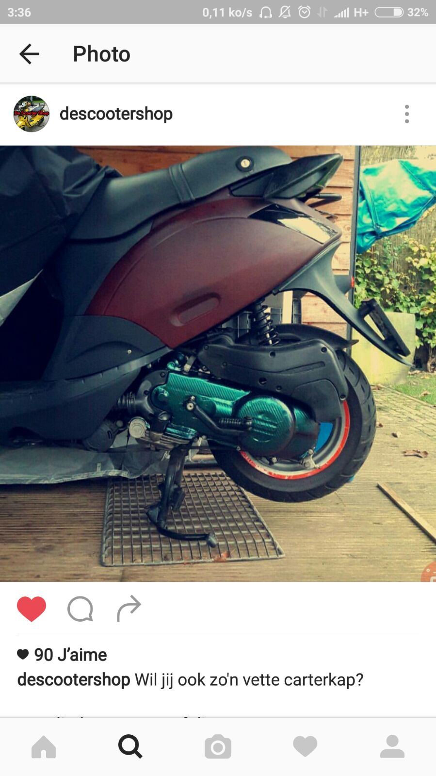

Salut l'ami merci de ta réponse .
Malheureusement la boîte à air de Gilera runner que tu me conseilles ne rentre pas sur le zip a cause du carénage latérale (je l'avais sur mon typhoon) et c'est justement parce que je ne peux la mettre que j'ai opté pour celle du zip 4t (avant je voulais essayer celle du Runner FXR 125-180)...la boîte à air du zip 4t en revanche est moins haut mais plus long que celle que tu conseilles :
